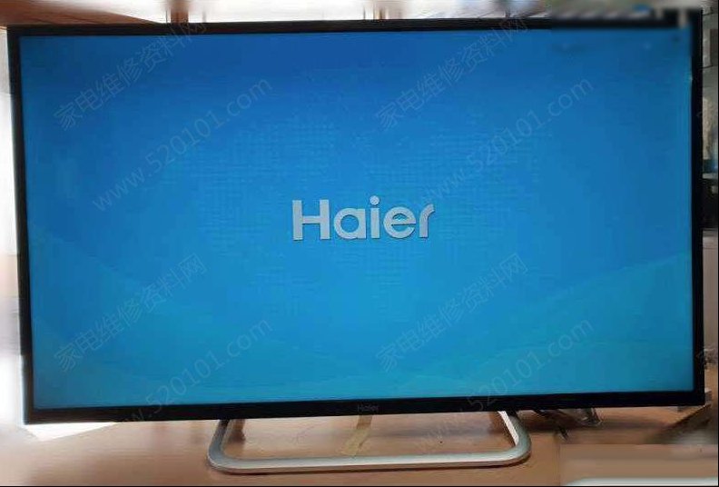

摘要: 收到同行送来的故障机壹台海尔LE40B7000CF液晶电视,这台机主板是TP.SIS231.TP71,故障表现为通电红色指示灯亮,遥控可以开机,灰屏并且十几秒后关机重启,不断循环。判断是程序的问题,于是在网上搜寻一下海尔U盘刷机的 ...
    收到同行送来的故障机壹台海尔LE40B7000CF液晶电视,这台机主板是TP.SIS231.TP71,故障表现为通电红色指示灯亮,遥控可以开机,灰屏并且十几秒后关机重启,不断循环。判断是程序的问题,于是在网上搜寻一下海尔U盘刷机的文章,并没有找到与之相关或相近的内容。只能自己想办法了,首先把以前用EZP2010高速编程器在好的同型号机子拷贝下来的BIN文件放在U盘的根目录上,插上U盘开机,但依然如故。试了网上的几种方法也没有作用,不禁有点气垒。
        找不到用U盘刷机的办法,只能另辟蹊径。好在此机用的是8脚GD25Q64B贮存,于是,热风枪侍候,轻松把贮存吹下来,放在IC座上用EZP2010高速编程器烧录了程序,再装回去。再开机,还是一样不断关机重启。换另外一个TVP2988U+编程器再写一遍程序,依然故我,不禁傻眼。之前,用这两个编程器写过很多电视的程序都是OK的,但也有好几台类似的机子,如主板TP.SIS231.TP83的电视,卡LOGO反复重启,写程序后完全不起作用,并且闲置了好几台这样的电视。到此不禁怀疑起自己的判断了,到底是主板还是程序问题,还是有其他哪种故障呢?

     里面说内核错误,有点不明所以。于是发帖求助,某网友回复先写引导再升主程序,多方搜寻无果。用买来的程序试着在线写程序也写不进去,至此一筹莫展。冥思苦想中,忽然灵机一动,何不用新的编程器直接把买来的程序写在贮存里面呢?说干就干,吹下贮存,几分钟后烧录成功。再把贮存装上去,顺利开机,故障机修到这里,终于修好值得探讨。。
