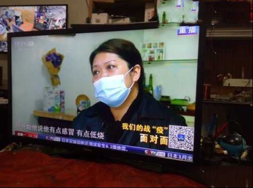

摘要: 收到同行送来的故障机壹台海尔LE42A70液晶电视,机故障表现为是开机十几分钟后图像声音匀消失,只有蓝屏此时遥控器按键均不受控,类似死机,交流关机重启又一切正常,但故障时间逐渐频繁。打开机后盖,测主板电压5v 1.5v ...
    收到同行送来的故障机壹台海尔LE42A70液晶电视,机故障表现为是开机十几分钟后图像声音匀消失,只有蓝屏此时遥控器按键均不受控,类似死机,交流关机重启又一切正常,但故障时间逐渐频繁。打开机后盖,测主板电压5v  1.5v  1.2v均正常,无脱焊元件,手摸主芯片温度很亮不敢上手可能己超过70℃怀疑该芯片散热不良导致。待芯片降到室温时开机将风枪调温100℃对散热片加温不到一分钟故障出现,确定是散热不良导致,自己做了散热装置固定好后试机5个小时不再出现故障,手摸散热器温度不超过50℃,至此维修结束。
