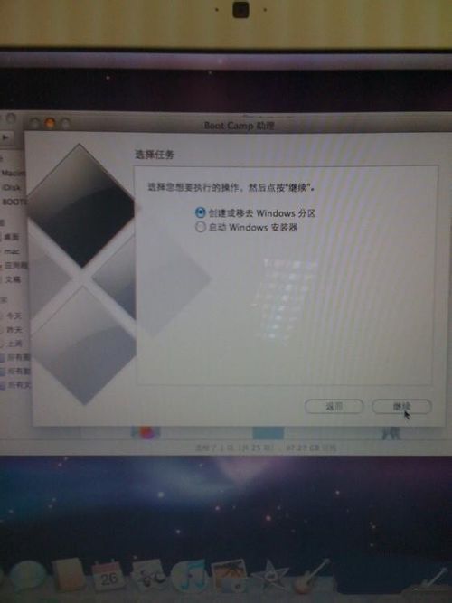

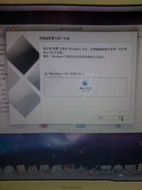

  恢复分区
  运行Bootcamp选择"创建或移去windows分区" -> 继续 ->恢复

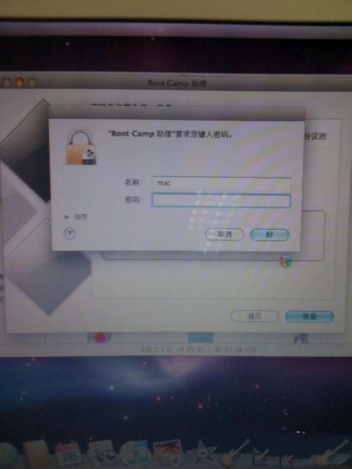

  输入密码
  输入系统的密码,如没有密码,直接点击"好"

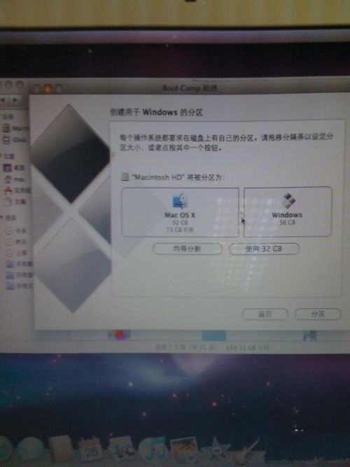

  重新分区
  打开"应用程序" > 实用工具 > 运行"Bootcamp助理" -> 手动拖移分隔条以设定分区大小,如图
  点击分区
  设置新的xp系统大小后,点击"分区"开始划分新空间区域

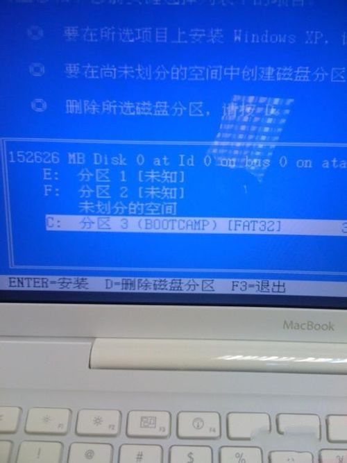

  格式化磁盘
  以下和一般PC机装XP差不多了,要注意的是选中最下面C盘继续,不要格错盘,只格C盘其它盘不要动!

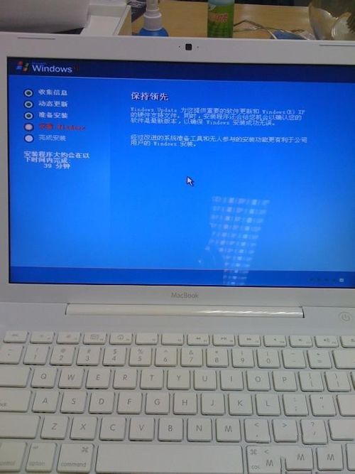

  等待安装
  静静等待安装完毕,不要操作任何动作,直到安装完毕
