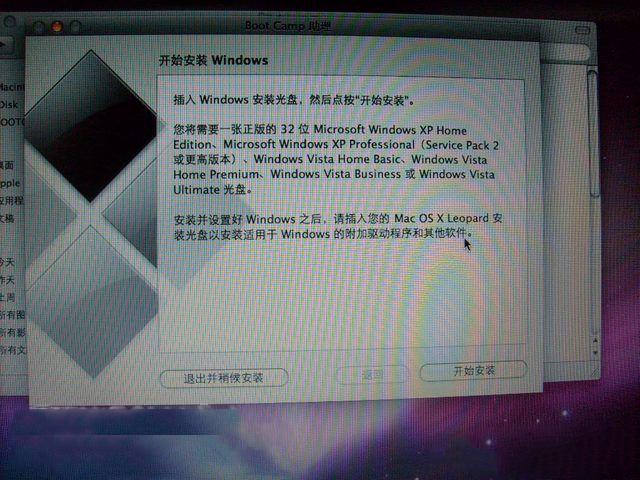

  1.进入mac系统,打开Book Camp。因为没有光驱的原因,该程序会让你们将需要的驱动都被保存到一个文件夹中,建议保存到保存到你的U盘或者移动硬盘。如图一
mac装原版xp教程图1
  2.BOOTCAMP分完区开始,小编一共给分了50G的磁盘空间,其中20G作为苹果电脑装xp系统的主分区,另外30G FAT32格式的为扩展分区,方便苹果和XP下能共同读写。插入实现事先准备好的xp系统 光盘,打开BOOTCAMP点击开始安装。如图二一键重装系统哪个好
mac装原版xp教程图2

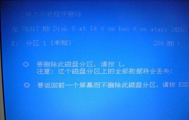

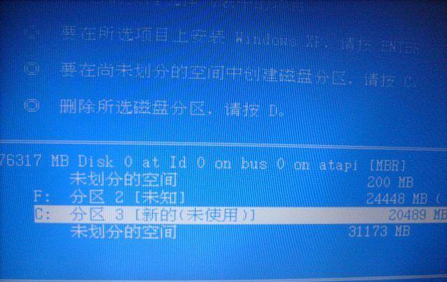

  4.在这里我们可以看到一个200M的多于空间,我们按键盘上的L键删除即可。如图四
mac装原版xp教程图4
  5.接着,把BOOTCAMP 分区也删除,道理同删除200M多于空间。如图五
mac装原版xp教程图5

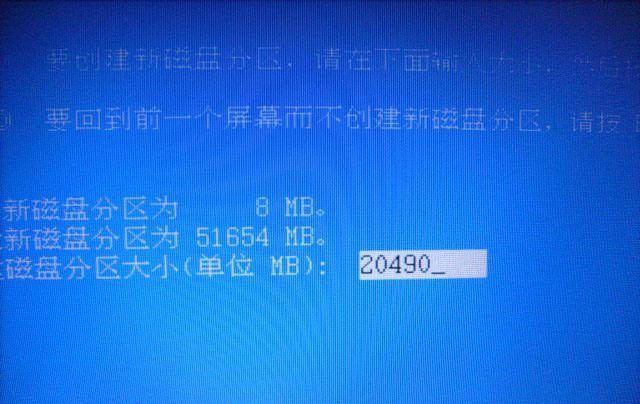

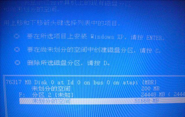

  6.删除200M和BOOTCAMP 分区后,现在只显示一个苹果分区和2个未分配分区了,这里我们将较大的一个未分配空间进行分区,使其成为xp系统的主分区。小编这里分配的是20G容量。如图六、图七
mac装原版xp教程图6
mac装原版xp教程图7
  7.苹果电脑装xp系统的主分区分配完毕后,我们选择这个20G容量空间安装XP系统即可。如图八
mac装原版xp教程图8

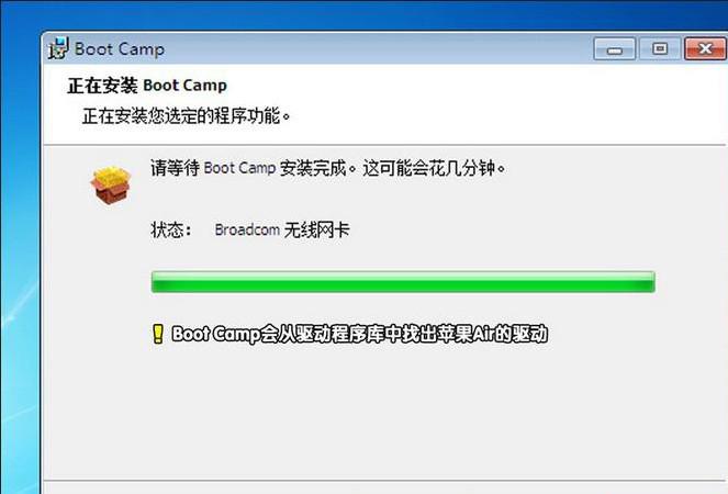

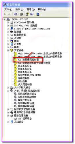

  8.xp系统安装完毕后,进入XP系统桌面。打开设备管理器,查看xp系统驱动是否完整。在这里我们可以看到xp系统有很多驱动没有打上。如图九
mac装原版xp教程图9

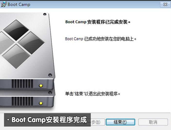

  9.将事先备份好的U盘插入电脑,双击U盘中的Boot Camp程序。这是Boot Camp会自动安装苹果电脑xp系统驱动,一段时间的等待后,驱动更新完成。如图十、十一
mac装原版xp教程图10
mac装原版xp教程图11
