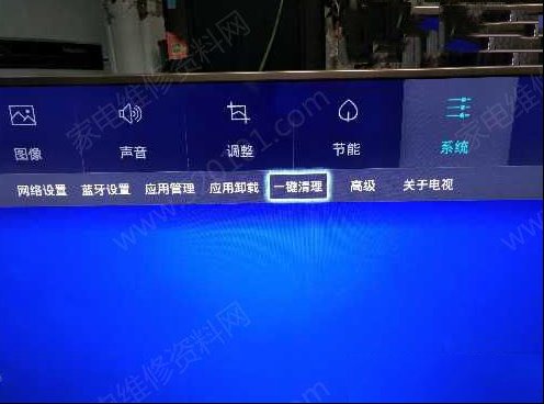

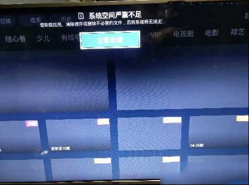

    一客户说他家里的海尔LE43AL88K88液晶电视提示“系统空间严重不足”,测试电源键可以起作用,能开能关,但是其它任何键都不管用,遥控器也不管用,后来把遥控器重新对了一下码,然后按立即处理,选择“一键清理”即可。
