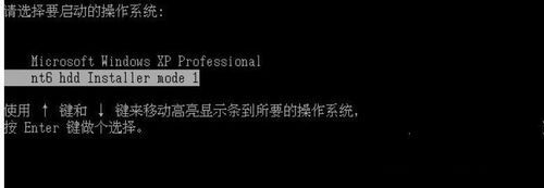

  然后会安装 最后会提示重启 重启之前把桌面和系统盘的资料备份好 重启后进入系统会提示 选择nt6 hdd installer 回车
 从硬盘装win7图文教程图2

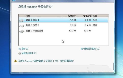

  选择有下角的驱动器选项(高级)
  选择格式化
  点是
  从硬盘装win7图文教程图4
