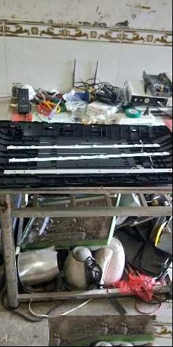

摘要: 收到同行送来的故障机壹台TCL L32D99液晶电视,外壳全是胶,背光灯珠坏了一个,由于全是胶壳除了3组灯条没有散热板,主板空载背光供电103v,与海尔2组灯条供电一样,除了加散热铁板还需要重新开孔固定,也使用了海尔配套 ...

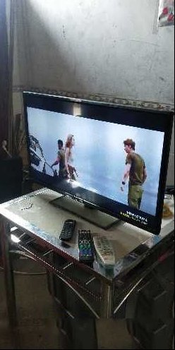

    收到同行送来的故障机壹台TCL L32D99液晶电视,外壳全是胶,背光灯珠坏了一个,由于全是胶壳除了3组灯条没有散热板,主板空载背光供电103v,与海尔2组灯条供电一样,除了加散热铁板还需要重新开孔固定,也使用了海尔配套的灯条导光纸紧贴2组灯条,2组14个灯珠每组供电6V,装好测试效果非常,交付给客户。
