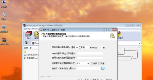

  在联想笔记本win7旗舰版下安装TonPE_XP_V1.9.4。通用PE工具箱下载双击桌面上的 tonPE_XP 图标。
win7下安装xp系统教程图2
win7下安装xp系统教程图3
  安装成功,进入下一步。

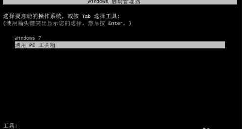

  重启机器,会发现一个双系统选择菜单 ,这里选择进入PE。
win7下安装xp系统教程图4

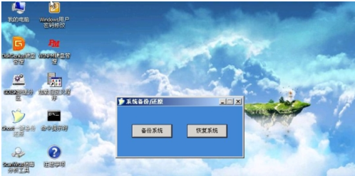

  运行桌面上的 "GHOST一键备份还原”,选择“简易模式-----”“恢复操作”
win7下安装xp系统教程图5

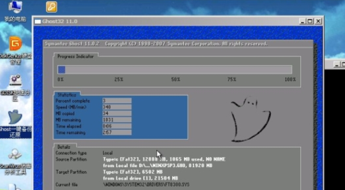

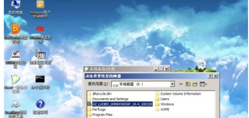

  找到之前ghostxp的解压文件,选择'windowsxp sp3.gho",打开。
win7下安装xp系统教程图6

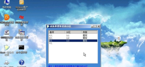

  在选择要恢复的分区 窗口上选择,恢复 到你之前为xp划分的分区 ,这里,我选择的是E盘。
win7下安装xp系统教程图7
win7下安装xp系统教程图8

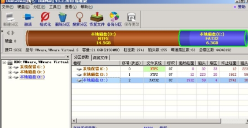

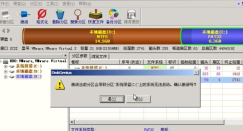

  待ghost操作结束后,运行,开始-程序中,找到 ‘Diskgenius’工具,运行,界面如下 图。
win7下安装xp系统教程图9
  然后把找到你的xp目标盘,这里我的是e盘,选中,然后,鼠标右键,在弹出的菜单 里选择“激活当前分区”,“保存更改”
win7下安装xp系统教程图10

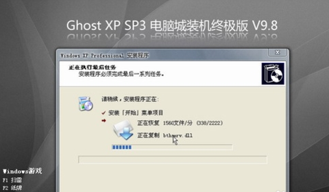

  确定后,重启机器,就会自动进入Ghost xp的安装。
win7下安装xp系统教程图11
  安装完成。
win7下安装xp系统教程图12
