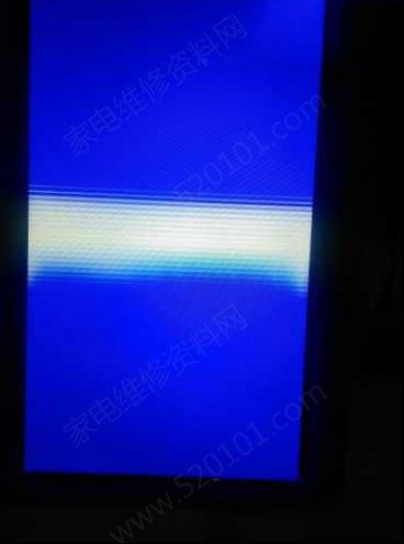

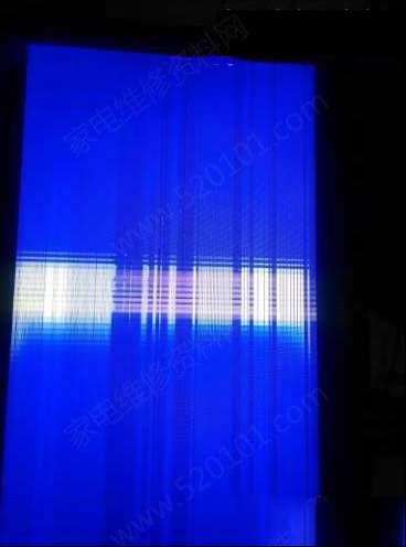

摘要: 最近收到同行送来的故障机壹台32寸海尔液晶电视机,开机屏中间有竖条,无字符。手指按压屏边软排线,屏中间竖条有变化,判断是软排线有虚焊。压屏是首选,可费时费力费钱,决定用手工焊接一试。 仔细观察屏边板,软 ...

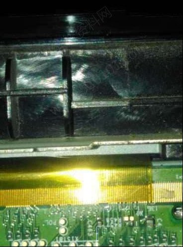

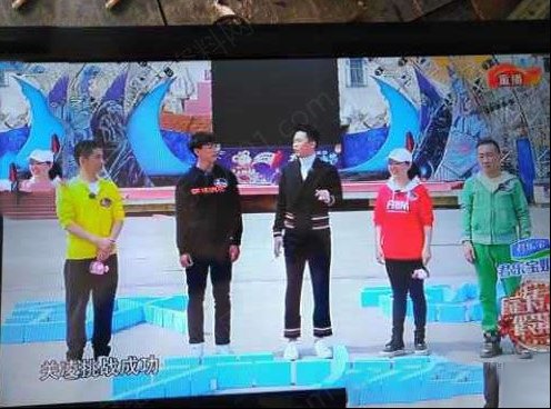

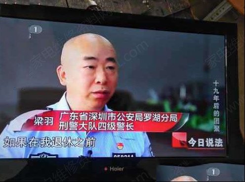

       仔细观察屏边板,软排线与屏边板搭接约4mm,若撕开重新焊接,动作较大,初次手工焊接,心中无底气。于是决定把搭接处用裁纸刀轻轻刮开2mm,看到铜箔发亮,用烙铁(调到300度)焊接,放大镜观察无短路,开机一切正常。心中有种难以言表的喜悦。
