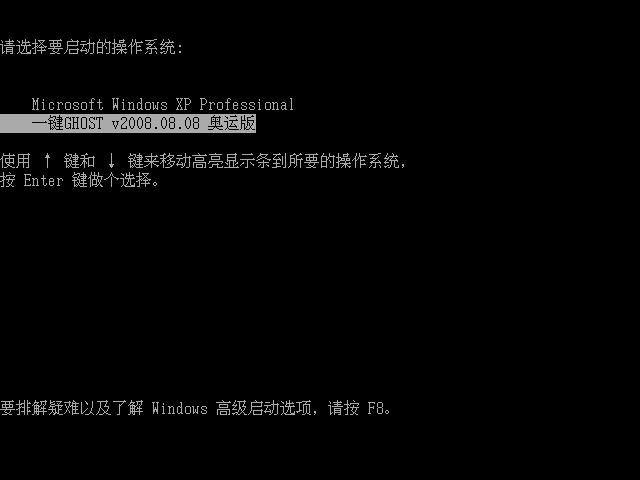

  安装好一键GHOST工具后,请重启电脑,就会在启动的过程中出现如下图的选项,请用上下键操作将光标移到一键GHOST上面,按下回车键。
系统重装windws XP教程图2

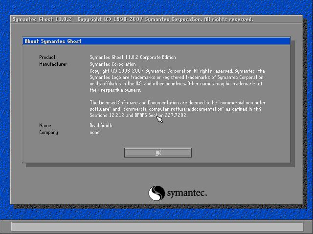

  如下图,已启动了GHOST系统.用鼠标按OK键进入下一步.或ALT+O也可。
系统重装windws XP教程图4

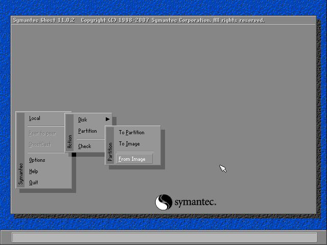

  如下图用链盘上下左右键操作Local--- Parrtitino---From Image 光标停在From Image  这个上面的时候按下回车键。启动GHOST的
  还原功能。
系统重装windws XP教程图5

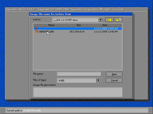

  如下图,操作下面的界面,找到我们刚才下载解压出来的GHO文件并选中,再点打开。
系统重装windws XP教程图6

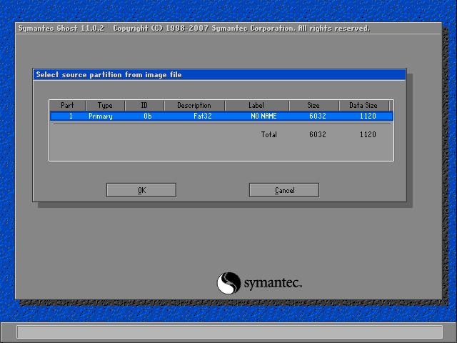

  如下,再点OK
系统重装windws XP教程图8
  如下图,请选中要安装的系统盘,看SIZE这一项,通过硬盘大小可以看出你要装在哪个盘。
系统重装windws XP教程图9

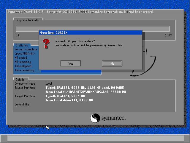

  如下图,点YES开始还原。
系统重装windws XP教程图10
