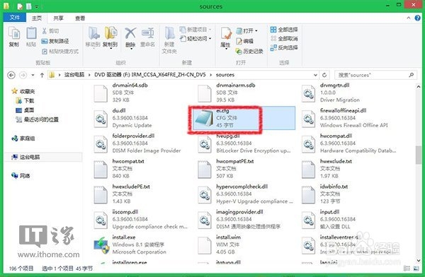

    三、使用记事本新建空文本,重命名为ei.cfg,注意:后缀名为cfg
      非U盘安装win8怎么跳过密钥图二
    注释:1、[EditionID]:版本名称例如:零售版Win8/Win8.1系统包含Professional、Core两个版本(其他也包括ProfessionalWMC、Enterprise)2、[Channel]:渠道,例如:零售(Retail)、批量授权(Volume)、OEM(OEM)3、[VL]:是否为批量版,可选数值0或者1)例如:0代表Retail零售版,1代表Volume批量授权版
    例如,普通用户下载零售版Win8/Win8.1 MSDN系统,可依次输入如下命令:
    [EditionID]
    [Channel]Retail
    [VL]0
    四、然后将该ei.cfg文件拷贝至U盘启动盘X:\sources目录(X:代表U盘盘符)

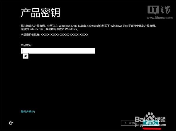

    五、最后,在系统安装过程中,我们可以直接跳过安装密钥输入环节
      非U盘安装win8怎么跳过密钥图四
