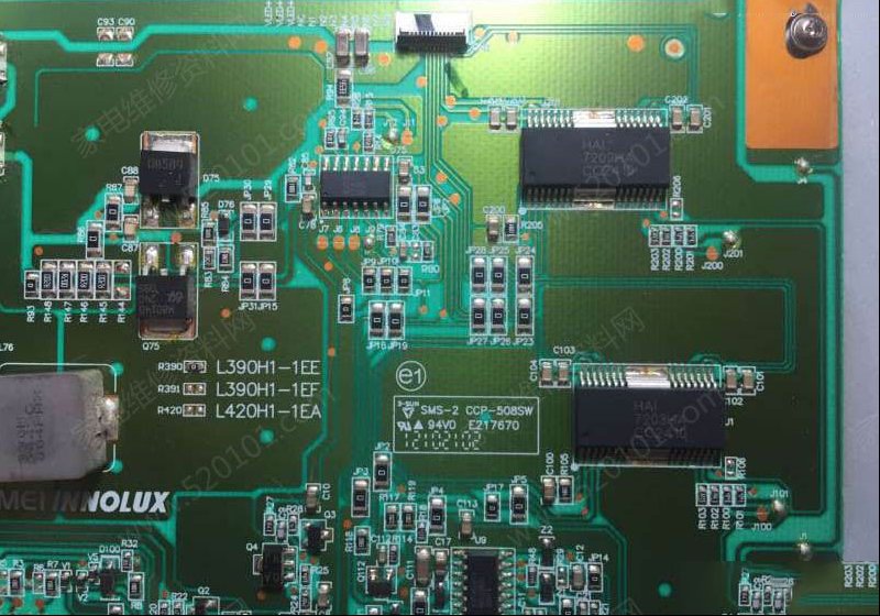

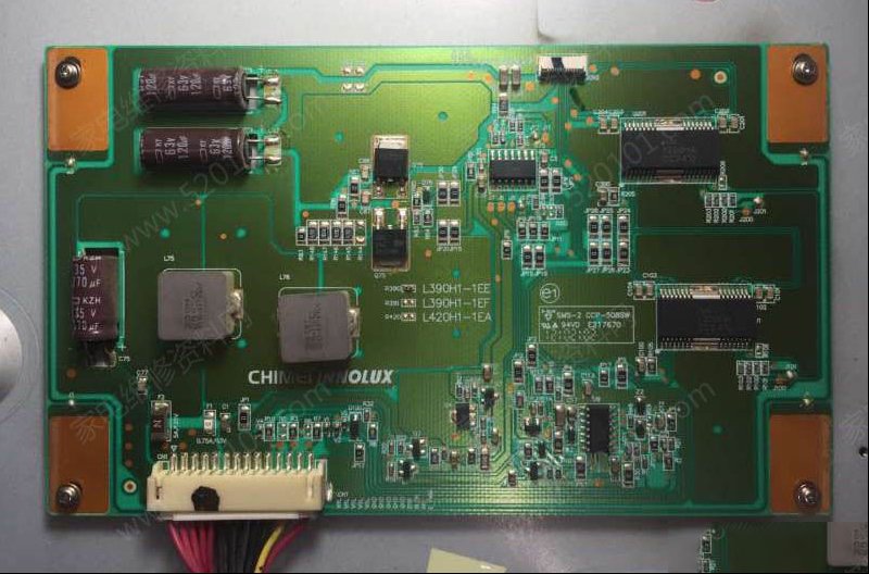

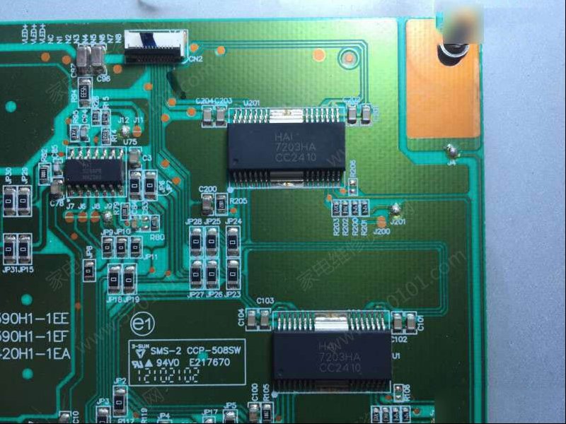

摘要: 收到其他维修同行的一台海尔LE39A720液晶电视, 恒流板上采用两块集成电路HAI7203HA,更换了灯条后想降低电流,技改的方法是R44/45/46/47/48几个电阻中,拆去几个即可。 ...
