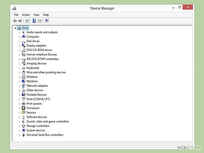

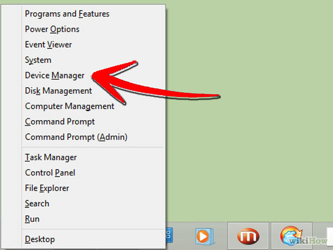

  步骤三:打开计算机上的设备管理器(同时按下X键和视窗键)。
  一个列表将被显示。

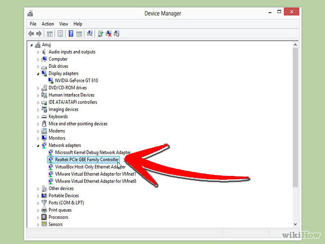

  点击每一设备,并对其组建做好记录。
windows8降windows7图文教程图4
  确保掌握清楚"定点设备"、"网络适配器"和"显示适配器"的型号和制造商信息。
windows8降windows7图文教程图5

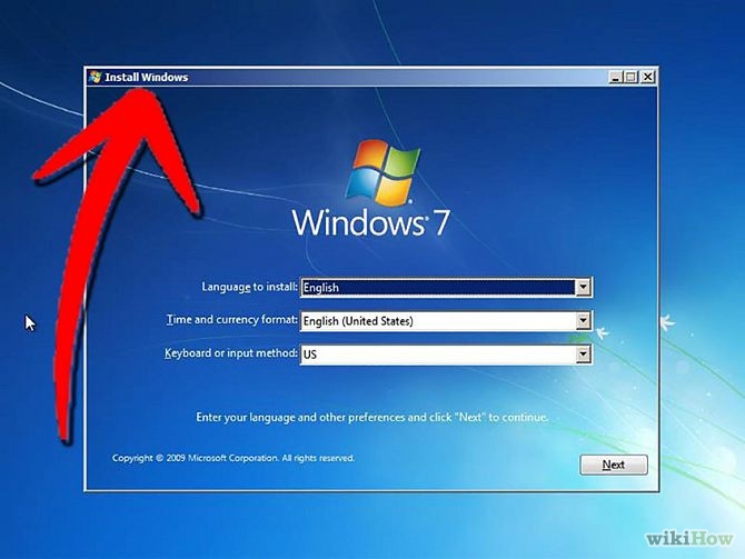

  步骤四:从Windows 7安装光盘启动。该过程中,你可能会看到提示“按任意键”。

  步骤六:安装过程中按照提示进行。你将被要求设置你的地点及进行各种设置选项的选择。
windows8降windows7图文教程图7

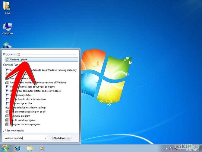

  步骤七:安装驱动程序和应用程序。根据早前记下的设备型号,这些程序都可以从制造商处获得。
  步骤八:重启计算机。

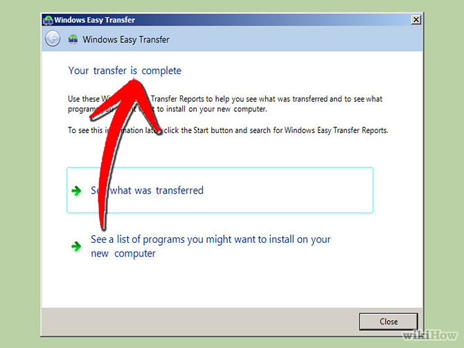

  步骤九:安装个人文件;点击“步骤完成”。
