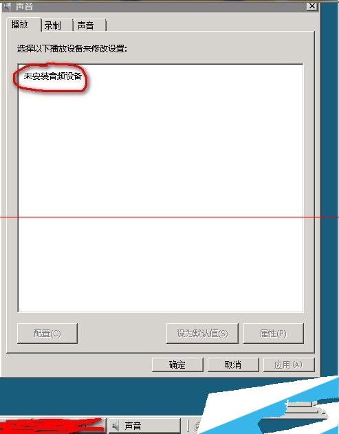

  1.装好server2008发现右下角音频显示叉叉
windows2008 64位操作系统安装音频图文教程图1

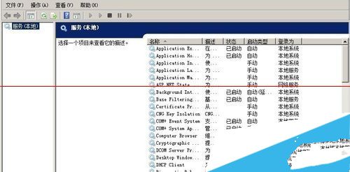

  2.1打开服务,管理工具--服务
windows2008 64位操作系统安装音频图文教程图2

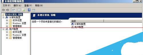

  2.4打开组策略,在运行里输入gpedit.msc,确定
windows2008 64位操作系统安装音频图文教程图5
windows2008 64位操作系统安装音频图文教程图6

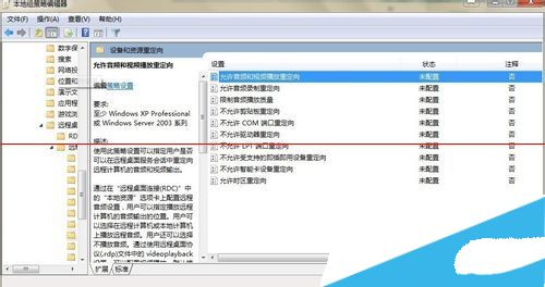

  2.5找到管理模板>Windows 组建>远程桌面服务>远程桌面会话主机>设备和资源重新定向
windows2008 64位操作系统安装音频图文教程图7

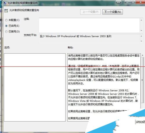

  2.6找到允许音频和视频重定向,双击打开,点已启用,确定,然后重新启动系统
windows2008 64位操作系统安装音频图文教程图8
