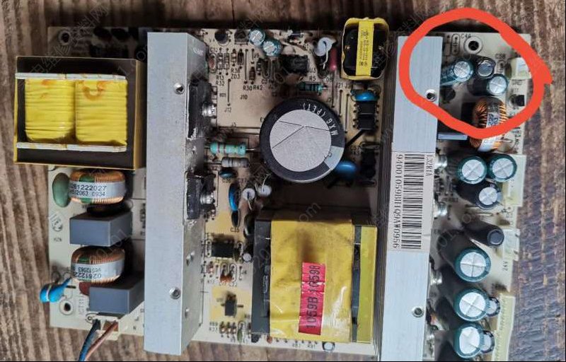

摘要: 最近收到同行送来的故障机壹台海尔L26R1B液晶电视,故障表现为电源指示灯亮,开机困难,首先开盖先检待机5V正常,发现待机5V两个滤波电容鼓包了,更换了电容后试着开机,还是同样开不了机,继续检查开机接键,用镊子短接 ...
    最近收到同行送来的故障机壹台海尔L26R1B液晶电视,故障表现为电源指示灯亮,开机困难,首先开盖先检待机5V正常,发现待机5V两个滤波电容鼓包了,更换了电容后试着开机,还是同样开不了机,继续检查开机接键,用镊子短接开机键能正常开关机,换开机按键开关机器修复。
