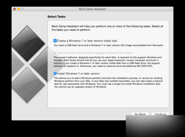

  1、我们打开 Boot Camp。打开 Launchpad,输入 Boot Camp Assistant,然后打开应用。安装向导会给你提供选项,不过它会自动帮你选择,这样你可以直接进行下一个步骤,那就是选择你想要的 ISO 版本。同学们,请确保你选择的是你刚刚下载的 Windows 10 ISO 文件。
  2、Boot Camp Assistant 将会配置 USB 闪存驱动并自动复制全部正确文件。这个过程需要花点时间,具体多长取决于你的 USB 闪存有多快。这个步骤的最后一步,你将会被要求输入用户密码,向安装媒介添加必要文件。

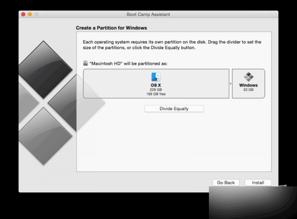

  有一个地方很有趣。当 Boot Camp Assistant 要求你分配存储空间以安装 Windows 10 时,它会默认 50:50 的比例,这样的比例非常理想,如果你经常使用 Windows 的话,对安装其他软件也非常有利。
  如果你不喜欢这样的分配比例,你也可以自己调整分区。只是你需要记住,在Boot Camp 创建的分区中,Windows 10 需要至少 20GB 的可用存储空间。我的建议是,大家提供的空间最好达到 2 倍,如果打算长期使用 Windows 10 的话。
