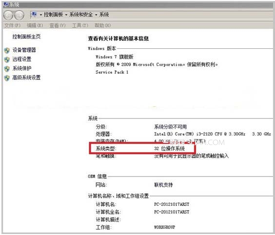

  先说说硬件配置上的区别。选择64位Windows 7的网友中很有大比例是内存大于或等于4GB。在32位Windows 7下,可能会显示内存可使用3.25G,这让很多网友感到不安。没错,可寻址的内存空间确实是32位Windows 7和64位Windows 7最为显著的特点。
  32位的CPU(准确的说是运行在32位模式下的CPU)只能寻址最大4GB的内存,受制于此,32位的操作系统也只能识别最大4GB的内存,由于在系统中,除了内存之外,还有很多存储设备,因此,真正可以利用的内存空间肯定小于4GB,也就是我们看到的系统属性中显示的3.xxG。
  但64位CPU则有了很大改变,64位CPU的最大寻址空间为2的64次方bytes,计算后其可寻址空间达到了惊人的 16TB(treabytes),即16384GB。当然,这只是理论,从实际应用上,Windows 7 64bit的各版本分别为8GB-192GB,其中,家庭普通版能支持8GB内存,家庭高级版能支持16GB内存,而64位的Windows 7专业版、企业版和旗舰版最高可支持192GB内存。
W7 64 32位系统的区别图1
  32位Windows 7配置
  也就是说,内存大于等于4GB的用户,由于受到32位硬件限制,因此,不能最大化的利用硬件资源,这就很有必要安装64位操作系统以最大化利用资源。需要注意的是,64位系统需要64位CPU的支持,在安装64位Windows 7前请先确认你的CPU是否支持64位,一般而言,2006年之后购买的CPU均支持64位模式。
