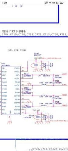

摘要: 收到同行送来的故障机壹台海尔LE32B50液晶电视,故障表现为必须要二次开机才有声音,此机器的功放芯片是TPA3113D2,静音控制是1,2脚低电平静音,上电220v开机或遥控开机有时1次出声有时1次开机不出声需要再次关机再开 ...
    收到同行送来的故障机壹台海尔LE32B50液晶电视,故障表现为必须要二次开机才有声音,此机器的功放芯片是TPA3113D2,静音控制是1,2脚低电平静音,上电220v开机或遥控开机有时1次出声有时1次开机不出声需要再次关机再开会出声,首先卸掉Q703和Q705两个三极管,用TPA3110D2代换故障一样,说明功放芯片正常,检查7,15,16,27,28电压都是12v正常,代换1,2脚上拉电阻故障一样(12v串100k到1,2脚),输出无短路拆掉RL±与地电容还是一样故障,基本判定主芯片接入功放芯片不平衡造成保护而无声音输出,但是进入功放3,4,11,12脚交流电平是正常的,此4个脚接入专用功放可以正常发声,用TDA2030A代换成功修复,输入接3-4脚或11-12脚即可。
