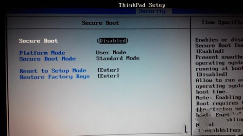

  选择“Security”——修改“Secure Boot”——“Disable”
  win8降回win7步骤图2

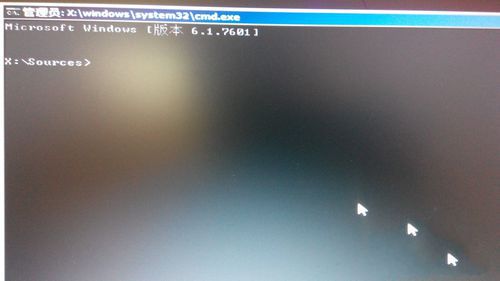

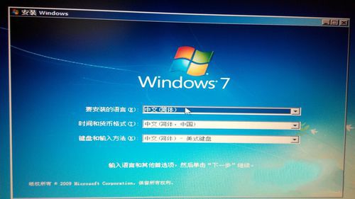

  转换格式,使用Win7光盘或者U盘引导,进入系统安装界面shift+F10打开命令行
  win8降回win7步骤图4
  win8降回win7步骤图5
  在命令行输入diskpart——list part
  win8降回win7步骤图6

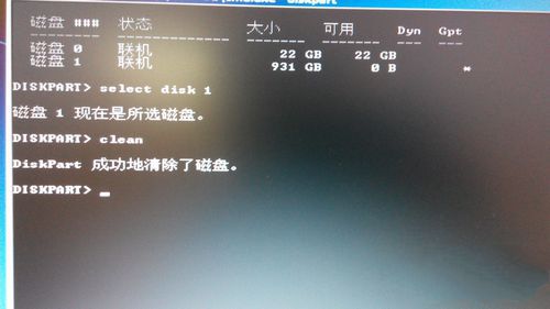

  再输入select disk 1(选择操作的磁盘)——clean(清空当前磁盘分区)
  win8降回win7步骤图7
