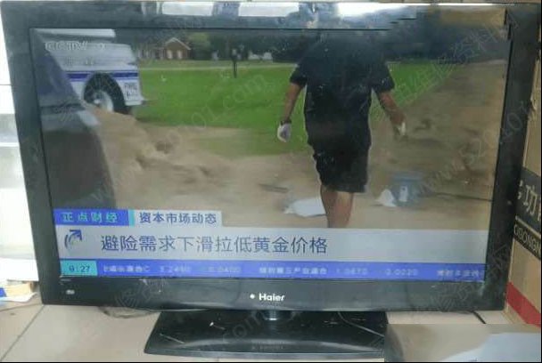

用LCD改LED来修复海尔L37K1开机一闪即灭的故障
2023-4-29 07:20| 发布者: 开心| 查看: 152| 评论: 0
摘要: 收到同行送来的故障机壹台海尔L37K1液晶电视,故障表现为为开机一闪即灭,此机为LCD背光,经检查为灯管损坏,某宝上没找到对应的灯条,所以决定改成LCD,网购今天到货,准备用四条九灯凹透镜,加恒流板,恒流板为24V输入,30 ...
    收到同行送来的故障机壹台海尔L37K1液晶电视,故障表现为为开机一闪即灭,此机为LCD背光,经检查为灯管损坏,某宝上没找到对应的灯条,所以决定改成LCD,网购今天到货,准备用四条九灯凹透镜,加恒流板,恒流板为24V输入,30到180V输出,每个灯条为3V九灯,电压不在恒流板输出范围之内,所以采用两串两并,整个过程花了一小时的时间。
