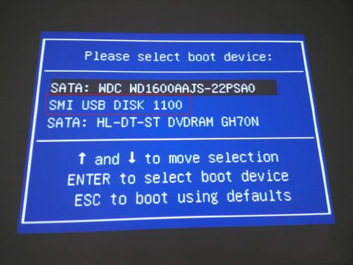

  准备好了就把U盘插到电脑上,重启电脑,然后在键盘上启动U盘的键,这里按F12(不同品牌的电脑是不一样),这时会弹出一个选择界面,选择U盘启动即可。如下图所示:
重装镜像win7图文教程图2

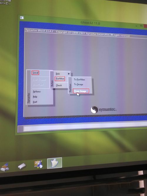

  点击Ghost图标后,弹出一个界面,由于是安装系统,所以这里选择“Local—partition—From Image”,这里就不详细讲解其他的意思了,如图所示:
重装镜像win7图文教程图5

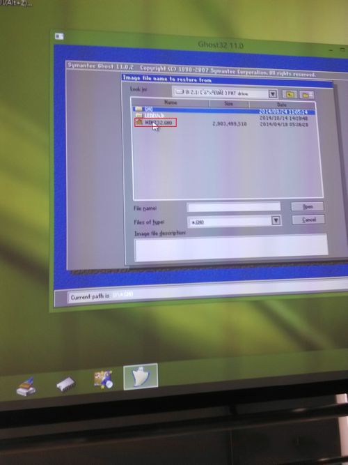

  接下里选择你U盘里的win7镜像文件,镜像文件后缀名为:.GHO,双击即可,如图:
重装镜像win7图文教程图6

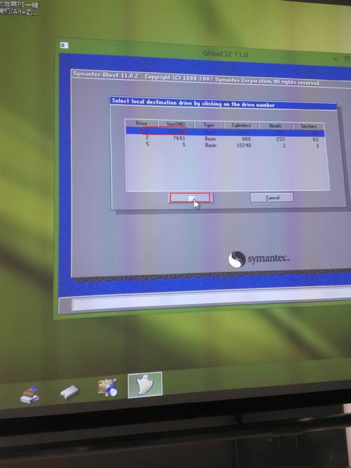

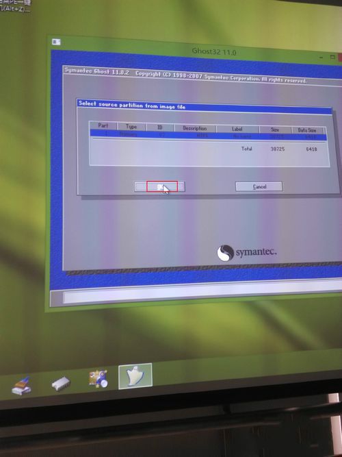

  第一张图,直接点击OK即可;第二张图,选择安装的盘符(一般是安装在C盘,找到自己的C盘),然后点击OK就可以了,之后的选择默认即可。如图所示:
重装镜像win7图文教程图7
重装镜像win7图文教程图8

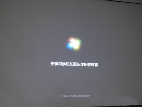

  再次重启电脑之后,后面的步骤都是全自动进行,不需要我们做操作,但要耐心等待一小会儿,这时可以去看看电影,更新完了之后就直接到达win7系统桌面界面。
重装镜像win7图文教程图11
