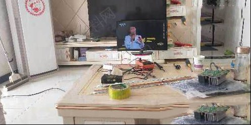

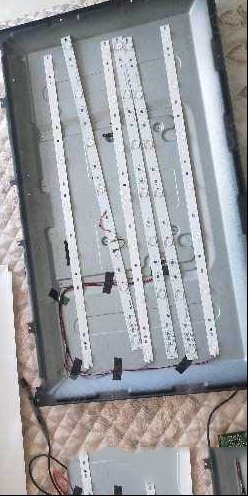

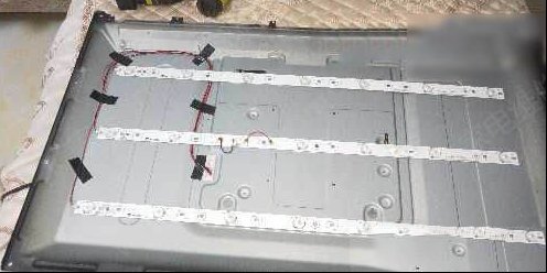

    收到同行送来的故障机壹台海尔LD32U3200液晶电视,故障表现为是黑屏有声音,背光灯不亮,有手电筒照屏幕有图像,打开机器,用点灯仪检测两根灯条不亮,一根亮,开屏发现此机器被人维修过,用户描述修好看了一个星期就没图像了。

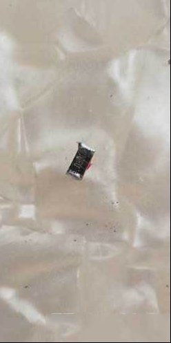

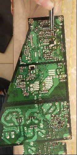

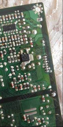

        换上新的灯条检测原理电压135伏,电流165毫安,换了灯条为了保险起见,决定改一改,跑线路查电流调整电阻,这个灯条电流经过LED管理芯片MAP3301,8脚输出,接一个10R0电阻R908A,这个贴片电阻是10Ω,拆掉换上20Ω电阻20R0,开机检测电流100ma,电压126V(稍微有点波动),灯珠发光正常,维修完成,如遇到此型号机器,可以参考一下。
