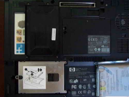

  ●实战拆盘

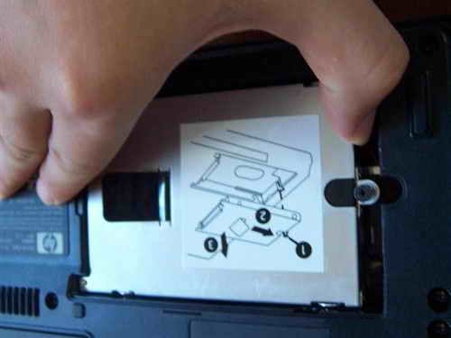

  拆盘之前,为了确保安全,我们需要先把电池卸下来。随后,我们再拧开右边两颗螺丝,就可以打开盖子了。
笔记本重新换硬盘的全过程图3
  拧松左下角图片所示的螺丝,将整个硬盘的盘体向左拨动,就可以卸下来了
笔记本重新换硬盘的全过程图4
  拆下的硬盘
笔记本重新换硬盘的全过程图5

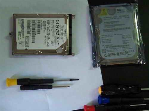

  固定硬盘的4个螺丝,螺丝孔比较小,需要更换小号起子
笔记本重新换硬盘的全过程图6
  终于挑到了合适的起子
笔记本重新换硬盘的全过程图7
  OEM盘和零售盘略有差异,上面那个盘是新买的西数
笔记本重新换硬盘的全过程图8
  拆下硬盘之后……
  OEM盘和零售盘略有差异,新买的西数硬盘跟原来的硬盘接口不一样,还多了个长挡板。不知道安装的时候会不会出现什么麻烦。

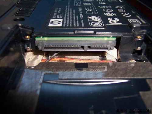

  ●安装图示
  OEM盘和零售盘略有差异,新买的西数硬盘跟原来的硬盘接口不一样,还多了个长挡板。如果安不进去的话,就只有冒着失去保修的风险强行弄掉一块了。
笔记本重新换硬盘的全过程图9
  硬盘接口
笔记本重新换硬盘的全过程图10
  硬盘接口特写
笔记本重新换硬盘的全过程图11
  真幸运,居然直接插进去了
  原本,我都已经做好“冒着失去保修的风险,强行修整接口”的心理准备了,没想到居然直接插进去了。

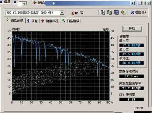

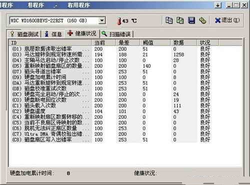

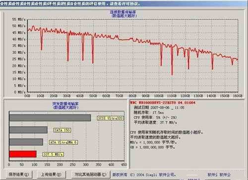

  ●软件测试
  硬盘换完了,我使用HDDlife Pro、HD Tune和HD Tach三个软件对它进行了性能测试,测试结果一切正常。
笔记本重新换硬盘的全过程图12
  HD Dlife Pro
笔记本重新换硬盘的全过程图13
  HD Tune磁盘测试

笔记本重新换硬盘的全过程图15
  HD Tune健康状况
