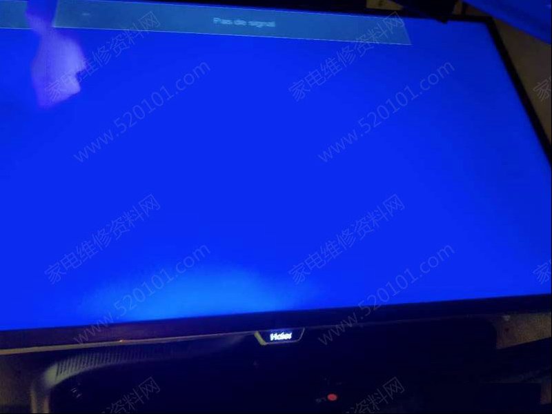

    收到同行送来的故障机壹台海尔LE48M7000CF顾客反映有时可以开机有时不能开机,着机后可长时间观看。第一次拿来的时候,一开机就着了,并且长时间试机没有出现异样。试了两天没有出现故障,遂叫客户拿走。顾客来了问题也来了,不能开机了,看来不动手是不行了。
        拆机观察主板和电源板表面完好,看不出问题所在。测电源各电压输出也稳定,试着焊接一个10V/3300uf电容在SB5V输出电容C41上面,竟然能顺利开机了,多次开关都OK。试了一段时间后交付顾客,不想第二天又拿回来,这就令人头疼了。打开后盖一看,发现新焊上去的电容脱了一个脚,重新清理引脚焊接牢固又可以顺利开机了。

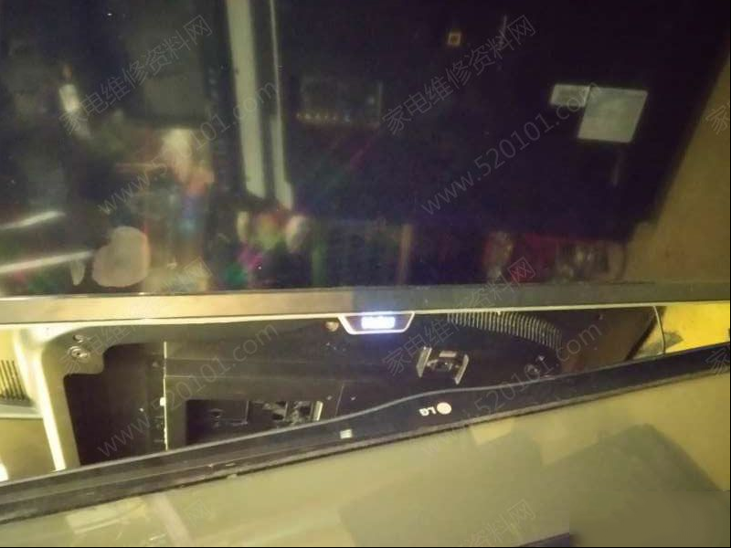

        谁知道第二天又打回原形,开了好几次才着,好像处于一种临界状态,这就比较麻烦了。仔细观察开机过程,发现通电时红色电源指示灯和HAIER标志灯同时亮起,如果HAIER标志灯一直处于点亮状态就难以开机,标志灯亮起后随之熄灭就可顺利开机。而且电视机趴在台面上就正常,如果立起来或者侧放在地下就出现问题,令人百思不解。一直思考变换电视的位置与故障的关系,会不会是某些元件接触不良引起?拆下电源板,仔细观察,焊点光亮结实。测各种输出电压也稳定,反复检查无果后干脆把SB5V的两个10V/1000uf都换掉,仍没有解决问题。不由将怀疑的目光投向主板,肉眼看不出问题所在,放大镜看到贮存有焊过迹象,依稀记得此机很久之前刷过程序,于是把贮存重新焊了一遍,这次无论机子怎样放都可以开机了。看来是当初热风枪吹上去时焊锡没有完全浸透致使贮存使用日久后某些引脚接触不良引起了这个疑难故障,趴着的时候由于重力作用使之接触到了,所以能顺利开机,而立起来或者其他姿势就似接非接,从而引发奇特故障。
