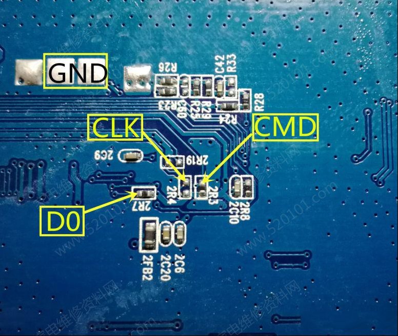

海尔液晶电视T968机芯EMMC点位图
2023-4-29 07:20| 发布者: 开心| 查看: 158| 评论: 0
摘要: 一、968 EMMC点位图0090726356晶振短接 二、968 EMMC点位图0090726356读取图
