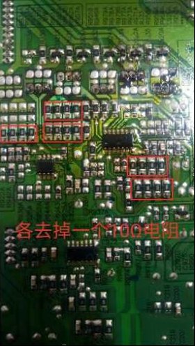

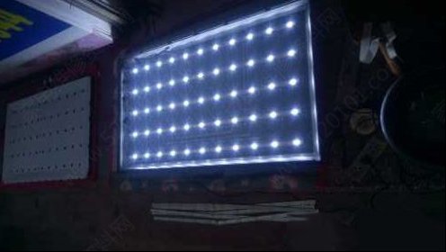

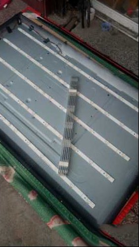

摘要: 这个液晶大电视换的灯条是大颗粒灯珠,灯条五组,每组由5颗一条加6颗一条通过插拔连接成一整条为3V、11灯一条,共计五条。本数据仅供广大网友参考用。 ...
