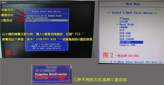

  第二步:重启电脑,通过快捷键启动U盘进入U盘装机大师
  当电脑启动以后反复的按快捷键一般是F12,机型不一样快捷键有可能不一样,具体请看下面启动按键列表,之后窗口里面会有几个选择,我们要找到并按上下方向键"↑↓"选择到u盘,然后按回车键进入U盘装机大师主界面。(一般我们选择的时候可以看下其中一个选项是有关USB或者您u盘的品牌的英文名称,那便是我们的u盘了!) 小编整理了各种品牌主板一键进入U盘装机大师的快捷键,我们可以在下面的列表中查找自己相应的主板品牌,然后就可以看到该主板的一键启动u盘装机大师的热键了。
  戴尔官方系统安装win7图文教程图2组装机主板品牌笔记本品牌台式机主板品牌启动按键笔记本品牌启动按键台式机品牌启动按键华硕F8联想F12联想F12技嘉F12宏基F12惠普F12微星F11华硕ESC宏基F12映泰F9惠普F9戴尔ESC梅捷ESC或F12联想ThinkpadF12神舟F12七彩虹ESC或F11戴尔F12华硕F8华擎F11神舟F12方正F12斯巴达克ESC东芝F12清华同方F12昂达F11三星F12海尔F12双敏ESCIBMF12明基F8翔升F10富士通F12精英ESC或F11海尔F12冠盟F11或F12方正F12富士康ESC或F12清华同方F12顶星F11或F12微星F11铭瑄ESC明基F9盈通F8技嘉F12捷波ESCGatewayF12IntelF12eMachinesF12注意:其它机型请尝试或参考以上品牌常用启动热键

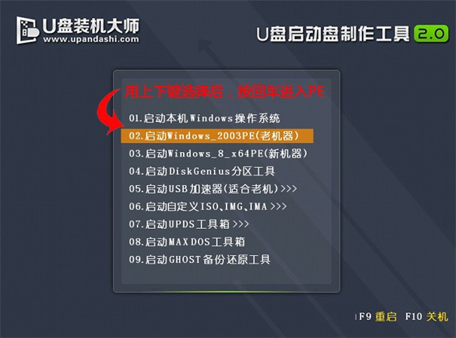

  第三步:进入PE系统执行“PE一键装机”安装WIN7
  1、进入U盘装机大师启动菜单后,通过上下键选择“02.启动Windows_2003PE(老机器)”或者“03.启动Windows_8_x64PE(新机器)”选项,具体可根据自己的机器实际情况选择。这里因为我们实验的机器较老,所以选择“02.启动Windows_2003PE(老机器)”。选中后,按“回车键”进入PE系统。
  戴尔官方系统安装win7图文教程图4

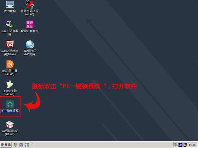

  2、一键恢复系统
  进入PE桌面后,用鼠标双击“PE一键装系统”图标,将打开“映象大师”软件。

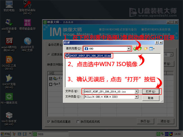

  3、进入“映象大师”后,通过“打开”按钮选择我们拷贝进U盘启动盘的ISO文件。
  戴尔官方系统安装win7图文教程图7
  4、在弹出窗口中,首先通过下拉列表选择U盘启动盘的GHO目录;然后选择刚才拷贝进去的WIN7系统镜像;确认文件名无误后,点击“打开”按钮。
  戴尔官方系统安装win7图文教程图8

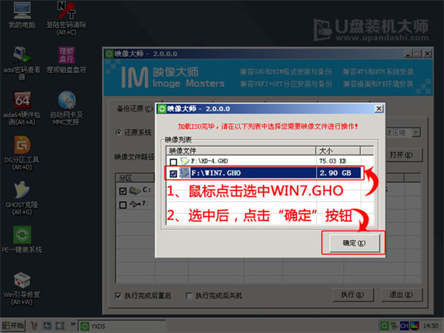

  5、格式如果为GHO的请略过此步骤,在弹出的窗口界面中,鼠标单击选中WIN7.GHO文件。选中后,点击“确定”按钮。
  戴尔官方系统安装win7图文教程图9

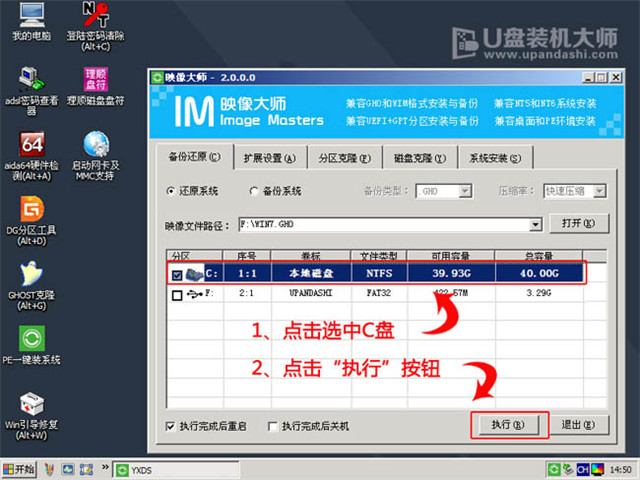

  6、选择要恢复的分区,一般默认是C:盘。
  戴尔官方系统安装win7图文教程图10

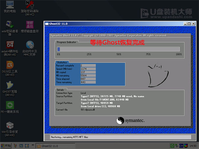

  8、此时,会自动弹出Ghost系统还原界面。我们耐心等待Ghost还原自动安装WIN7系统。
  戴尔官方系统安装win7图文教程图11
  戴尔官方系统安装win7图文教程图12
