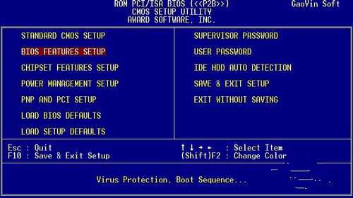

  打开计算机电源,在电脑出现第一屏幕信息时,根据屏幕上信息的提示,按对应键进入COMS设置界面。由于主板型号的不同,可能进入CMOS界面的方法有所不同。但是大部分主板都支持通过按“Del”键进入。
bios设置光盘启动教程图1
  按键盘上下键将光标定位到“BIOS FEATURES SETUP”项并按回车键。
bios设置光盘启动教程图2

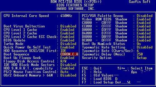

  接下来将光标移动到“Boot Sequence”项,然后用“PgUp”和“PgDn”键将启动顺序改为“CDROM,C,A”。
bios设置光盘启动教程图3
