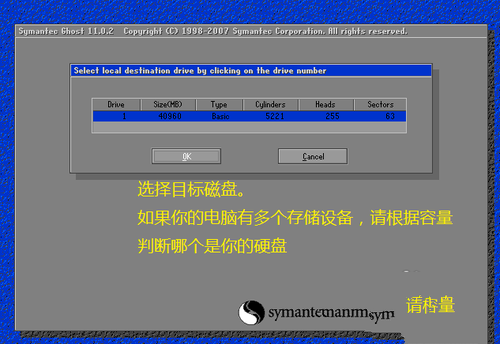

  选择备份或者还原。按顺序点击Local、Partition、From Image。这一步一定要注意不要选择“DISK”选项,否则硬盘分区表就被破坏了……

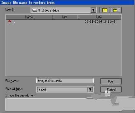

  选择ghost文件存放的地址,一般就是大家下载的gho文件。
用ghost工具装win7系统教程图2

  选择要还原的硬盘和分区。

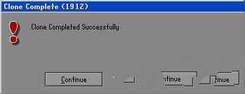

  熟悉的蓝色进度条界面出现了,稍等几分钟,出现还原完毕窗口,选Reset Computer回车重启电脑。
