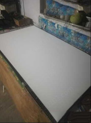

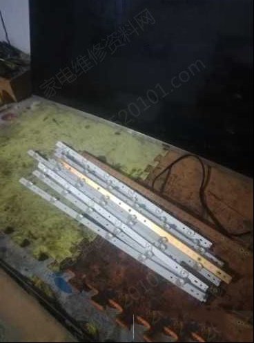

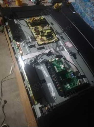

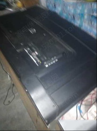

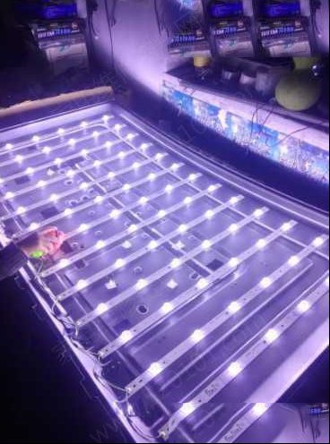

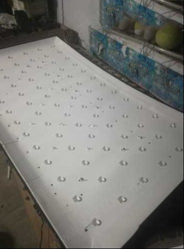

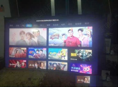

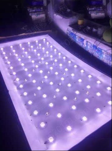

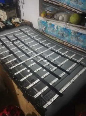

    收到同行送来的故障机壹台海尔模卡55Q3M曲面液晶电视,用户说此电视开机有声音没图像,电视挺大,送来不方便,只能取车上门,一看是收到其他维修同行的一台55寸海尔魔卡曲面电视,开机有开机音乐,黑屏。将电视拉回店里,拆机发现13根灯条烧了一个,网购全套灯条,今天到货,安装上完美修复。
