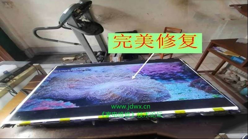

    收到同行送来的故障机壹台同行弃修的仿TCL杂牌液晶电视,型号是:WEK LED42W10液晶电视,故障表现为灰屏,屏幕是奇美屏V420HJ2 -P01 Rev.C1,逻辑板与左边板V420HJ2-XC01二合一。检测 VGH,VGL电压都是0V;断开右边板V420HJ2-XR01,屏幕左边正常右边白屏,VGH=26v(正常),VGL=-7.6V(正常),说明是右边板或者液晶屏有短路。
      检测右边板V420HJ2-XR01的电容等等没有击穿漏电现象;把右边板VGH到屏幕之间切断,右边图像出来了,但是图像中间向边框逐渐变暗、变色、反应速度慢;到这里,可以确定是屏幕右边问题了。

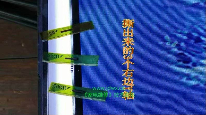

      这回只剩下撕Y和飞线大法了,时间就是金钱,还是撕Y省事。与用户沟通,既然已有弃修的心理准备,就死马当活马医吧-撕Y。
       开机显图像状态撕Y成功的感觉真舒服。撕第一个Y轴图像正常1/3;撕第到二个Y轴图像正常2/3;撕到第三个Y轴图像完全正常。
