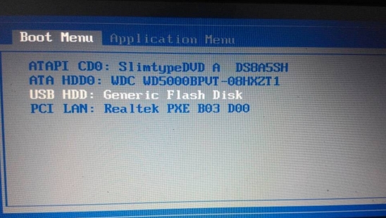

  4、插入U盘,启动时按F12或Fn+F12,在Boot Menu下选择USB HDD回车从U盘启动;
  thinkpad重装系统win7教程图3

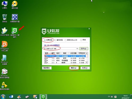

  6、双击桌面上的PE一键装机,点击安装位置C分区,确定;
  thinkpad重装系统win7教程图5

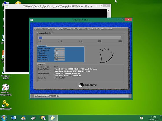

  7、进行联想win764系统映象的解压过程,耐心等待就是了。喜欢windows8系统的网友不要错过win832位旗舰版安装教程。
  thinkpad重装系统win7教程图6
