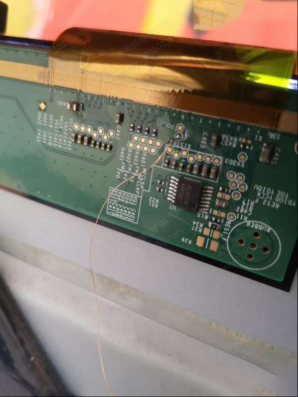

摘要: 收到同行送来的故障机壹台海尔LE32T30液晶电视,其屏型号H320EHL,故障表现为上半图像正常,下半图像随上半图像出现移动的竖直条纹,如下图所示。由于上半图像正常判断为下半Y轴坏 该机Y型号为RM76153FJ-0A1。 将 ...
        将COF上的点刮开测量VGH VGL 3.3V都正常,当测到这个点时,发现下半部图像出现了横纹并闪动。
        这可能是行列驱动信号断路了,在这点上飞根线,再从边板上找找这个信号是从哪来的,但是边板上的测试点茫茫多,看了半天也没有头绪,想到Y信号应该是从距它最近的X cof上过来的,先从最近的cof旁边的测试找起吧,当飞线接触到标识为POL的测试点时,下半图像正常。这个测试点有两个,接触到上面的时下半图像会出现压缩的上半部图像,这个点可能是上半图像驱动信号。
