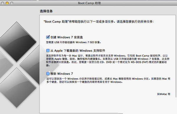

  3、在MAC系统中,点击菜单上的【前往】—【实用工具】—【Boot Camp】如下图;
macbook 2015装win7教程图1
macbook 2015装win7教程图2
  4、打开Boot Camp,然后勾选“创建Windows7安装盘”,接着点继续;

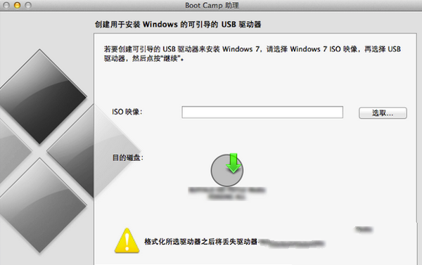

  5、在“ISO映像”选择刚才下载的win7 ISO镜像文件的路径,“目的磁盘”选择你插入的U盘,点继续。
macbook 2015装win7教程图4
  6、之后Boot Camp会自动制作好用于安装Win7旗舰版的U盘安装盘,并重启;
