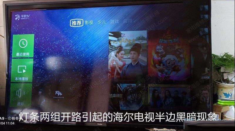

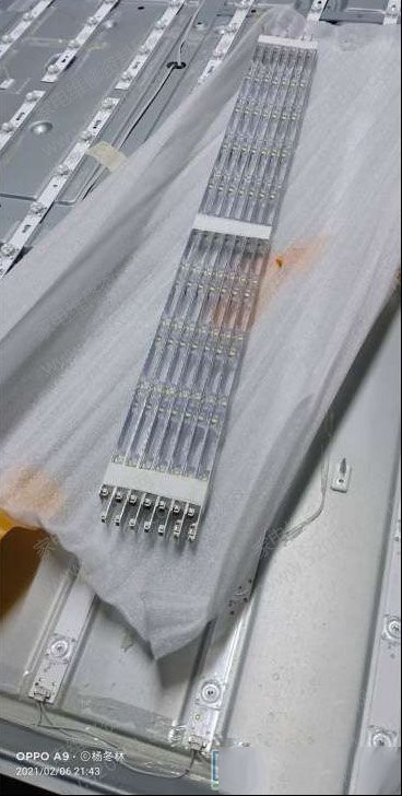

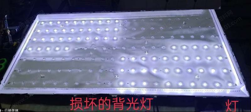

    收到同行送来的故障机壹台海尔LS55H510N液晶电视,其型号如下图所示,通电开机出来右边黑暗情况,咋看像是屏幕右Y轴出问题了,因为电视背光灯出问题一般都会一闪即黑保护现象,可这台电视不同,它不保护了,所以看问题就要具体问题具体分析了,一切从实际出发。

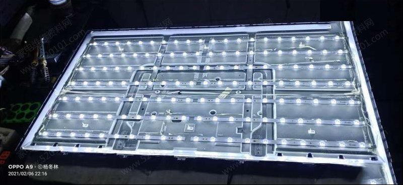

  拆盖,用检测仪测量四组灯条时,发现有两组开路了。与客户商议好价格后,开始拆屏换灯条。

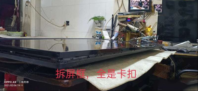

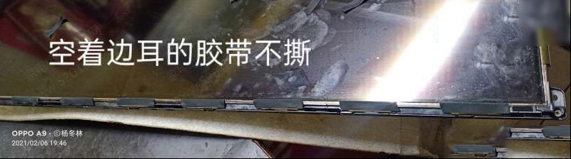

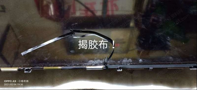

  两边的边耳朵也贴满胶带了!只好分段剪开,空着边耳的胶带不撕,怕撕坏边耳就麻烦了。

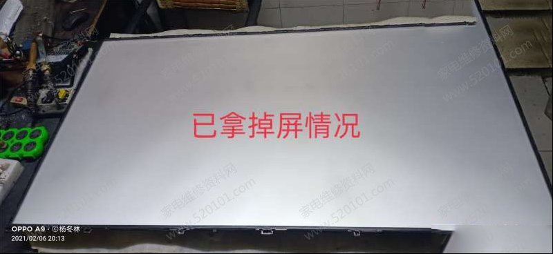

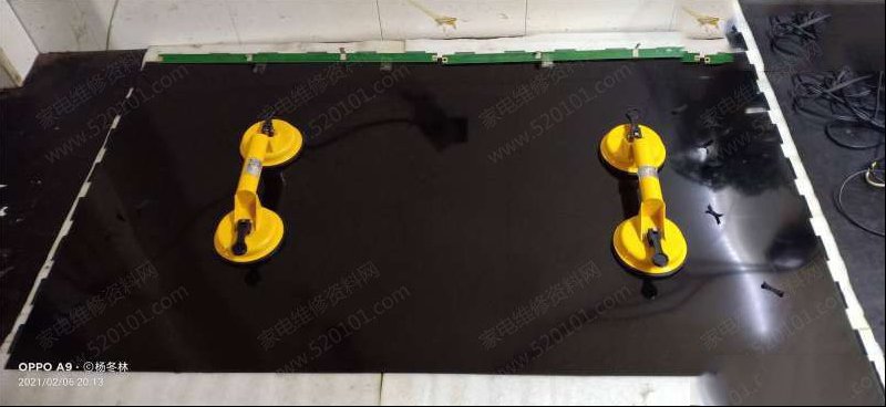

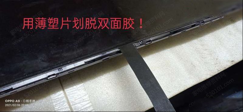

  接着又碰到屏幕与框架被双面胶沾住了!只好找来塑料薄片,一步步划开。吸屏移开,拿掉均光组件,现出损坏的灯条真面目。
  静心的换灯条,装屏,开屏需谨慎,切记!
