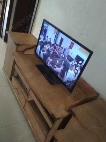

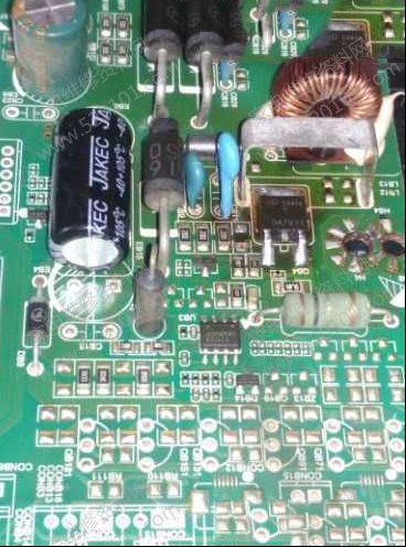

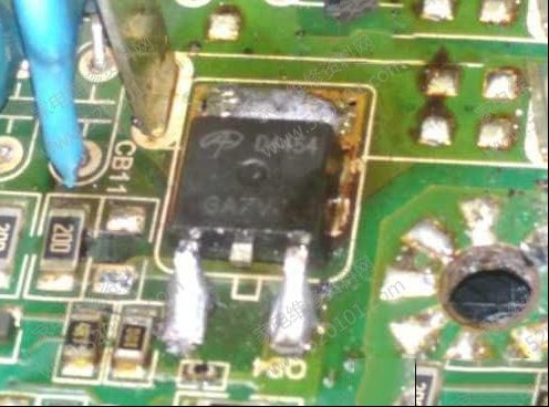

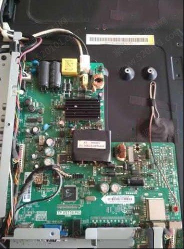

    接一电话用户说他家里的海尔电视坏了,让我上门维修,说好上门费用后,出发到客户家,电视机型号是海尔H32E12,通电试机电视故障表现为三无,拆机测量测线板都正常,确定电视坏了,他说是不是保险烧了,于是拆机测保险正常。考虑到故障可能较为复杂,在用户家里维修不方便,于是带回店里,仔细测量发300V正常,测量EB15失效换新的,DB314(MUR460)短路了,拆开后测底板还短路CBⅡ(2KV221)短路拆下后测底脚还不行QB4(D4454)坏了,换上全新的,开机一切正常了,故障修复。
