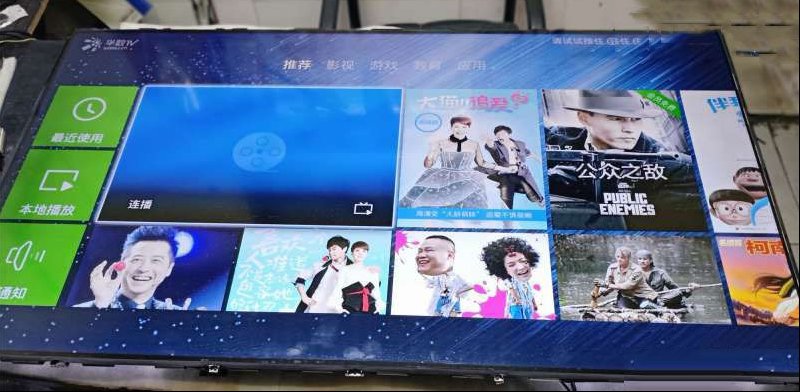

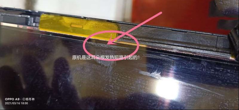

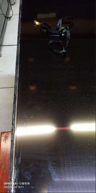

    前两天收到同行送来的故障机壹台海尔LS55U51A液晶电视,故障表现为开机出现右边黑暗情况,如下图所示,拆开电视,立即拆屏框,按照以往经验,撕掉所有的右边“耳朵”,再次通电试机,电视屏幕画面一切正常。
       大家仔细观察,不能发现,其实故障关键点是这个耳朵根部出现漏电短路引起发热烧坏屏线路的;最后给每个撕下的耳朵线路口处涂上705胶,防回潮处理。
