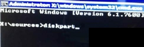

  3.输入”Diskpart”(不用输入引号,下同),并按回车,进入操作界面
超级简单的win8降级win7步骤图3

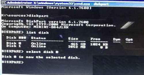

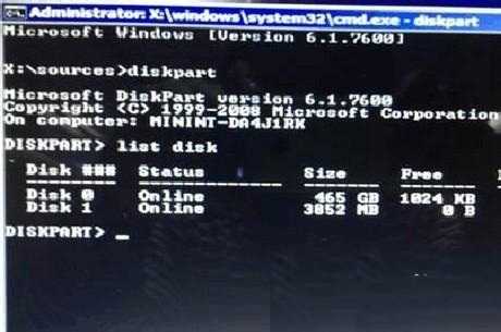

  4.输入:”list disk”,查看磁盘信息。注意看磁盘容量来选择。图中465G的Disk 0是硬盘,3852M的Disk 1是用于Win7安装的U盘。
超级简单的win8降级win7步骤图4
  5.输入:”select disk 0”,选择disk 0为当前操作的磁盘
超级简单的win8降级win7步骤图5

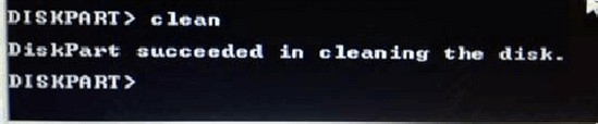

  6.输入:”Clean”,清空当前磁盘分区。
超级简单的win8降级win7步骤图6
