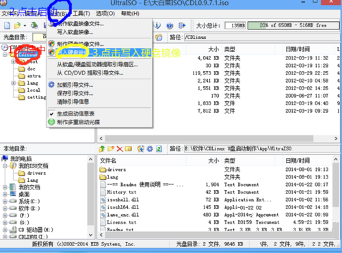

  把CDlinux点蓝-----点启动----点第4个写入硬盘镜像

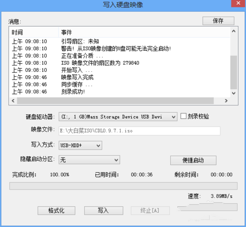

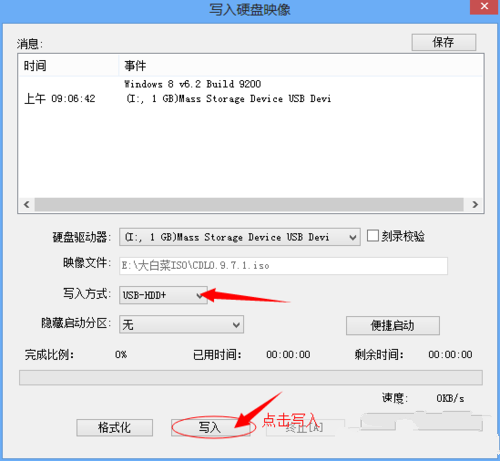

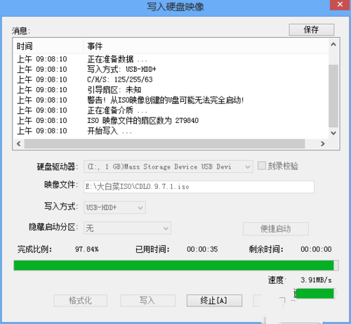

  点写入
cdlinuxu盘启动制作教程图4
cdlinuxu盘启动制作教程图5
cdlinuxu盘启动制作教程图6
  好 ,完成后U盘里有文件和文件夹各一个。

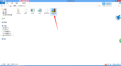

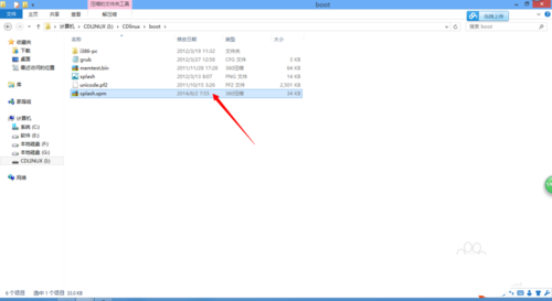

  然后把下载好的splash.xpm.gz复制到U盘里CDlinux中的boot文件夹中
  也一起复制到U盘的根目录里

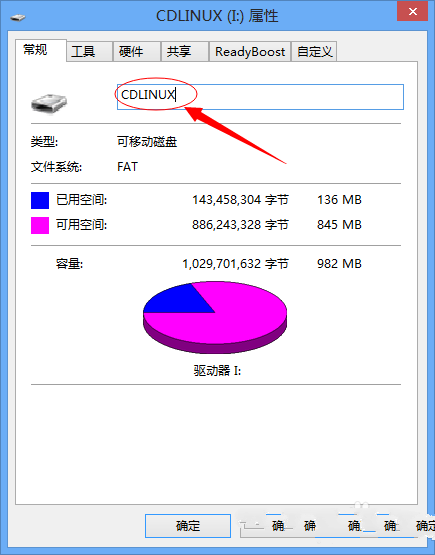

  【第三步】:修改U盘根目录。“menu.lst”文件
  先打开计算机------对U盘右键---属性----把U盘卷标改为CDLINUX,
  然后用记事本打开“menu.lst”文件,

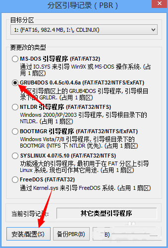

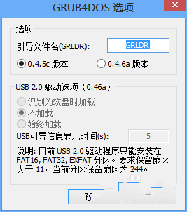

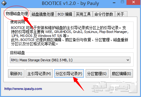

  【第四步】:给U盘添加引导。
  打开下载好的“BOOTICEx86”文件。
  选物理磁盘处理----直接点分区引导记录---选第2个GRUB4DOS.....-----点确定
cdlinuxu盘启动制作教程图14
cdlinuxu盘启动制作教程图15
cdlinuxu盘启动制作教程图16
  最后,重启点电脑进入BIOS模式用U盘启动就行了!!
