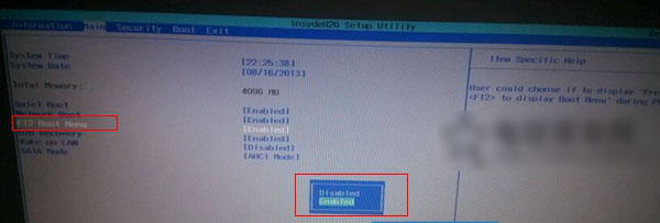

  第一步:按下笔记本电源,开机不停的按“F2”进BIOS操作界面,选择“Boot”选项,将“Boot Mode”中的“UEFI”更改成“Legacy模式。
  宏基4745g系统重装教程图1
  第二步:按ESC返回BIOS操作界面,找到Main标签,选择“F12 BOOT Menu”选项,将Disable改为Enable,按ESC,选择SAVE保存退出.(好用一键重装系统)
  宏基4745g系统重装教程图2

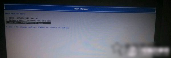

  第三步:选择自己需要的安装方式,设置那个引导作为第一启动项:
  宏基4745g系统重装教程图3
