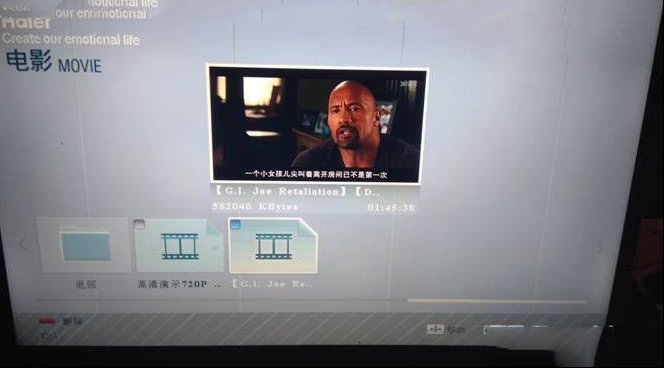

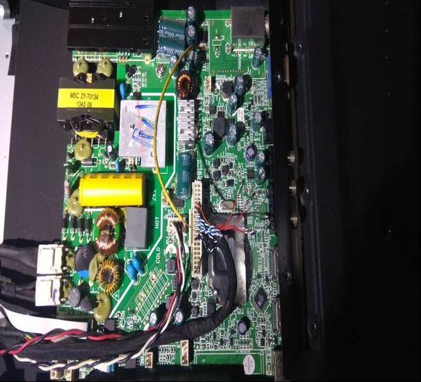

    收到同行送来的故障机壹台海尔LD32U3100液晶电视,故障表现为没有图像,通电发现主板各电压都还正常,主ICU13发热也正常。屏幕开机后有点亮,但是完全没有图像,检查逻辑板发现和屏是一体的,量供电为10.46V,好像低了点,再量逻辑板上的其它供电都没有,用手摸逻辑板上的BD8174没一点温度,说明IC完全没有工作,难怪没有显示。再上网查逻辑板上的BD8174供电为10-14V,开始量的屏供电为10.46V低是低了点,也应该可以工作的,维修一时陷入僵局。一体屏逻辑板坏了估计也报废了,于是死马当活马医,把屏的4根供电线全部挑下用12V直接接上,通电正常。
