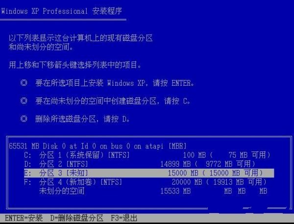

  1. 由于Win7已默认地占用了两个分区(100MB隐藏的系统保留分区及系统分区),为此,在选择安装位置时,请根据实际情况选择分区(如图2所示)。
电脑win7装xp系统教程图2
  2. 由于该分区是在Win7当中创建的,因此XP安装程序无法识别,所以还需要在下一步中再次进行格式化操作。
  安装完成后,将只能进入XP系统,这时就需要进一步的手动配置,以恢复启动菜单。
