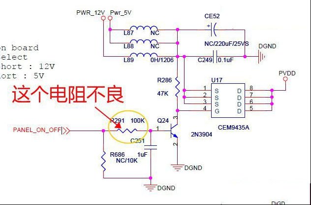

摘要: 收到其他维修同行的一台海尔液晶电视,型号是L42G1 ,故障表现为灰屏,液晶彩电灰屏故障比较多,引起灰屏的原因有屏本身也有主板原因,今天修到的这款机子就是由于主板引起的灰屏。开机背光亮后,首先测量上屏电压为0.46V ...

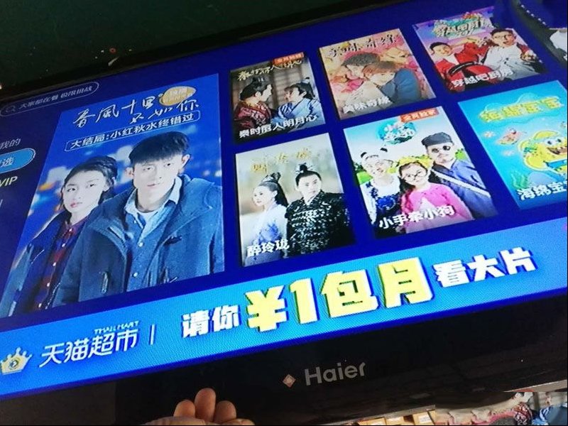

    收到其他维修同行的一台海尔液晶电视,型号是L42G1 ,故障表现为灰屏,液晶彩电灰屏故障比较多,引起灰屏的原因有屏本身也有主板原因,今天修到的这款机子就是由于主板引起的灰屏。开机背光亮后,首先测量上屏电压为0.46V  显然不正常。查找资料后发现屏电压是由 U17和 Q24控制的,U17就是一个场效应管,测量D极0.46V(也就是屏电压端),S极12.1V G极为12.0V 不正常,顺着检查Q24各脚电压,发现基极电压只有0.3V,而R291的另外一端有3.3V的开启电压,开关电视3.3V有高低变化而Q24的基极基本不变。说明这部分电路有故障,拆下R291测量,阻值远大于100K。由于这么小的贴片电阻找不到,就装了一个普通电阻,开机后测量Q24基极电压0.56V而场效应管的D极也有了正常12V屏电压 ,此时, 蓝屏出现,故障修复。
