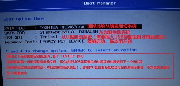

  2、联想笔记本Y470开机出现第一个界面时就按F12,在弹出的窗口中选择U盘就可以从U盘启动(会进入下一步),按F12如果没有出现U盘启动选项,就改下BIOS设置:开机出现第一个界面时就按F2,进入选择BOOT,找到boot option menu,设置如下图:

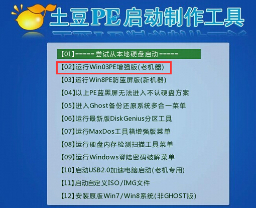

  3、设置好后保存退出,重启后进入U盘,出现如下界面:选择02或03进入都可以

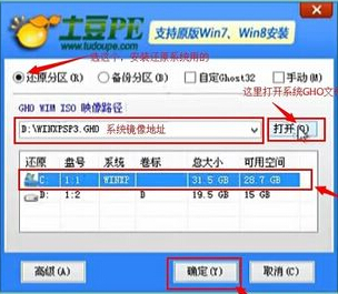

  1、进入PE后,桌面会弹出如上图,按图中操作:这里要注意两点:一是本站下载的系统文件为ISO格式,解压后就得到GHO系统镜像文件,二是GHO系统镜像文件存放地址不能有中文,最好放在硬盘(除C盘)上的根目录下。
  笔记本系统重装win7图文教程图4

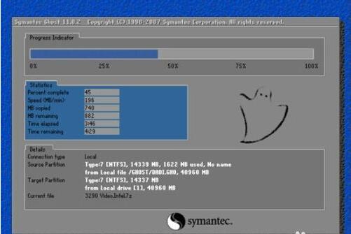

  2、点击“确定”进入GHOST界面,如下图:让它自动完成,完成后会自动重启
  笔记本系统重装win7图文教程图5

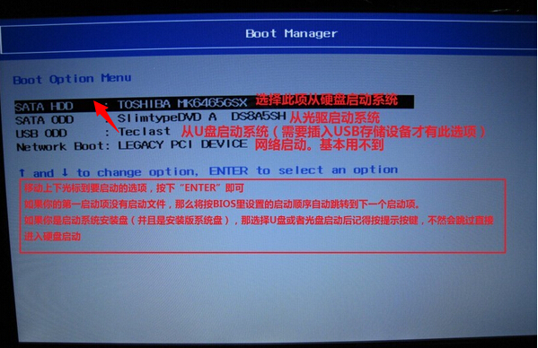

  3、重启后,出现开机第一个界面时按F2进入BIOS,将boot选项回复成原来的设置,如图
  笔记本系统重装win7图文教程图6

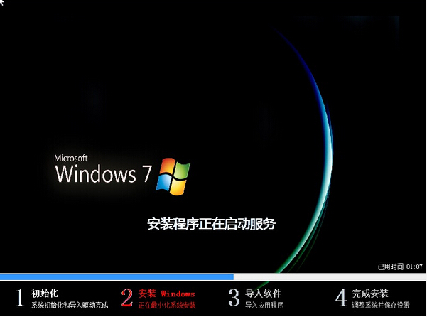

  4、设置完成后保存退出,重启后让它自动进入硬盘安装,如下图:让它自动安装,直到安装好出现WINDOWS桌面。
  笔记本系统重装win7图文教程图7
