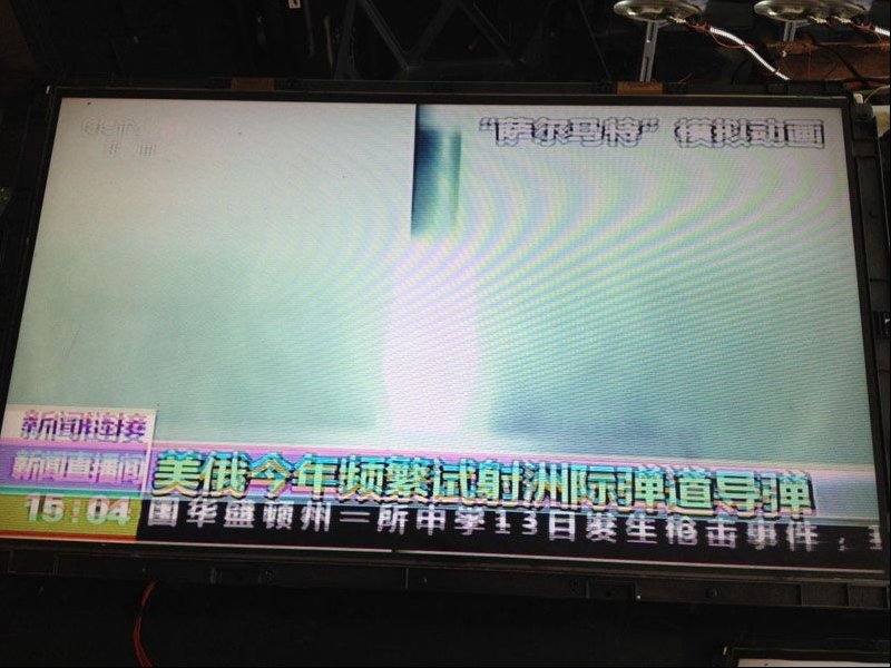

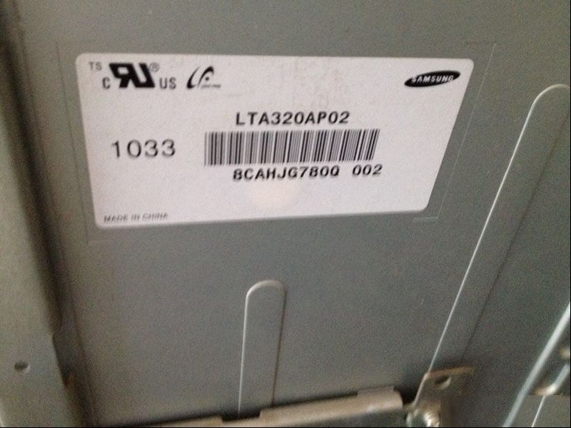

摘要: 关于海尔L32B1这款电视的液晶屏,该屏LTA320AP02几年后故障较多,网上看到好多故障案例,但是修好的却无一例。今天我又遇到收到其他维修同行的一台,开机图像很好,工作大概10多分钟图像显示图片那样的重影故障,用割线的 ...

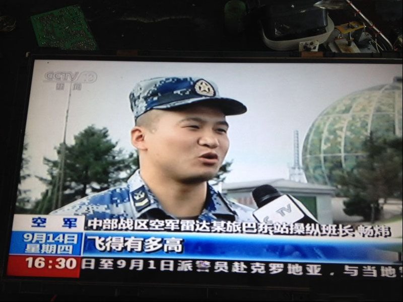

    关于海尔L32B1这款电视的液晶屏,该屏LTA320AP02几年后故障较多,网上看到好多故障案例,但是修好的却无一例。今天我又遇到收到其他维修同行的一台,开机图像很好,工作大概10多分钟图像显示图片那样的重影故障,用割线的方法去维修但没有成功。无意间用洗板水清洗COF后,发现右边cof有两根排线跳火了,不过这时候发现电视机图像居然好了,立马关机。

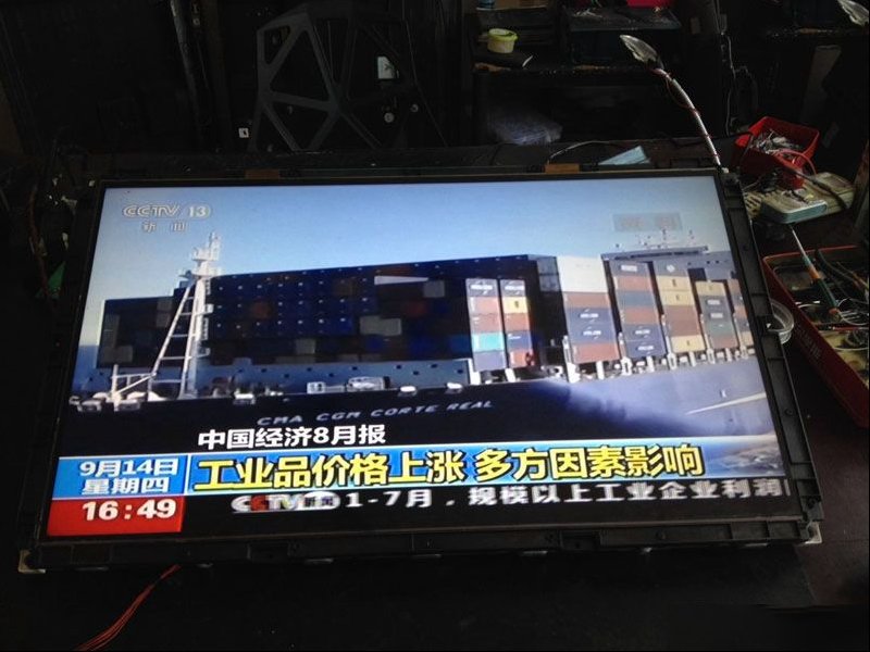

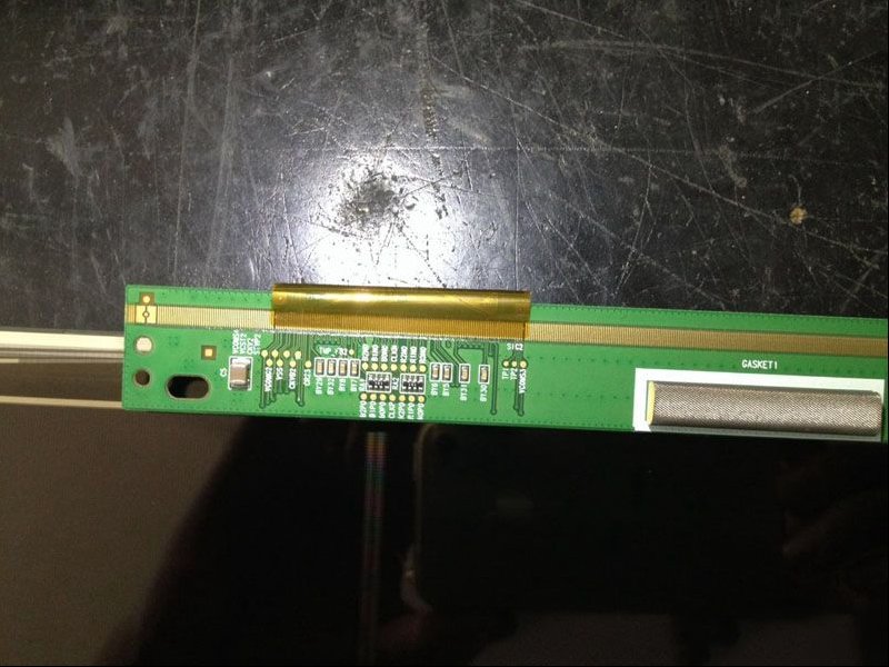

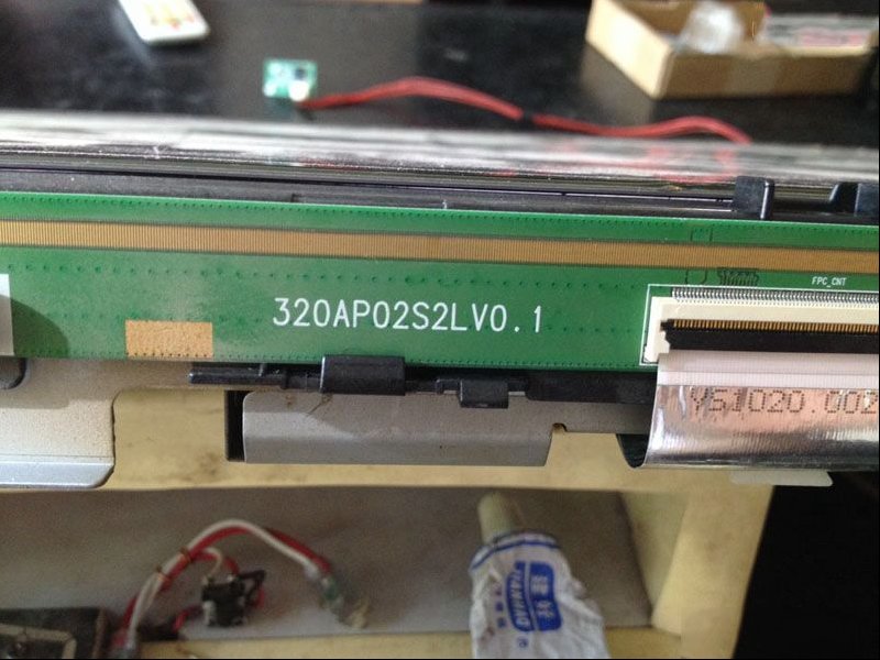

        检查顺COF排线理下来到屏电路板发现是CKVB2和STVP2,估计是当时洗板水未干造成。于是清理COF积碳,循着CKVB2和STVP2跳火图像会好的理论,断开STVP2和COF的铜线,在屏电路板STVP2和屏连接铜线对地接个60欧电阻,在STVP2和cof铜线和CKVB2间接个100欧电阻电视机修复。电视机现在观察中,差不多两个小时了。不过修好了还是要有理论支持,以便今后遇到其他相同故障好不盲目维修。
