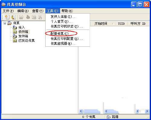

  传真控制台设置:开始->程序->附件->通讯->传真->传真控制台,工具-配置传真。
ghost xp安装传真服务教程图2

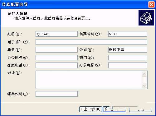

  设置相关发件人信息,继续下一步。
ghost xp安装传真服务教程图3
