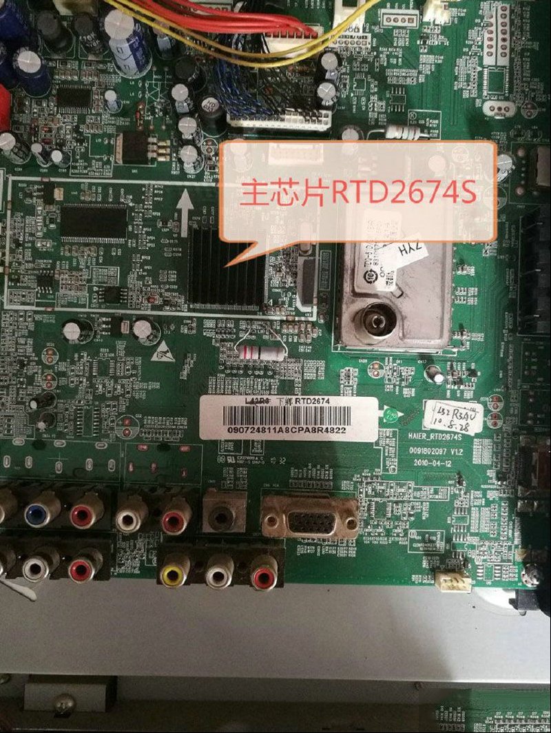

摘要: 近期收到同行送来的故障机壹台海尔L32R3液晶电视机,故障表现为刚开机一切正常,过10几分钟有时候半小时开始出现伴音沙沙杂音 时间越久杂音越大,直到最后正常的声音全部被杂音覆盖,该机子主芯片采用RTD2674S,在伴音电 ...

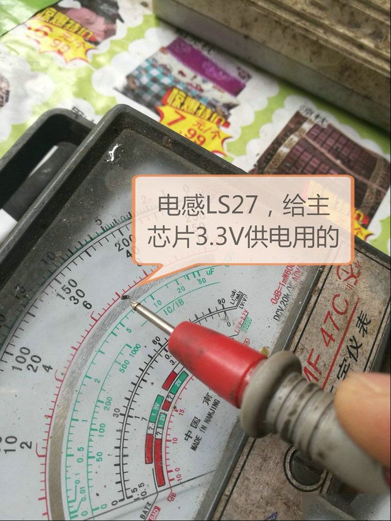

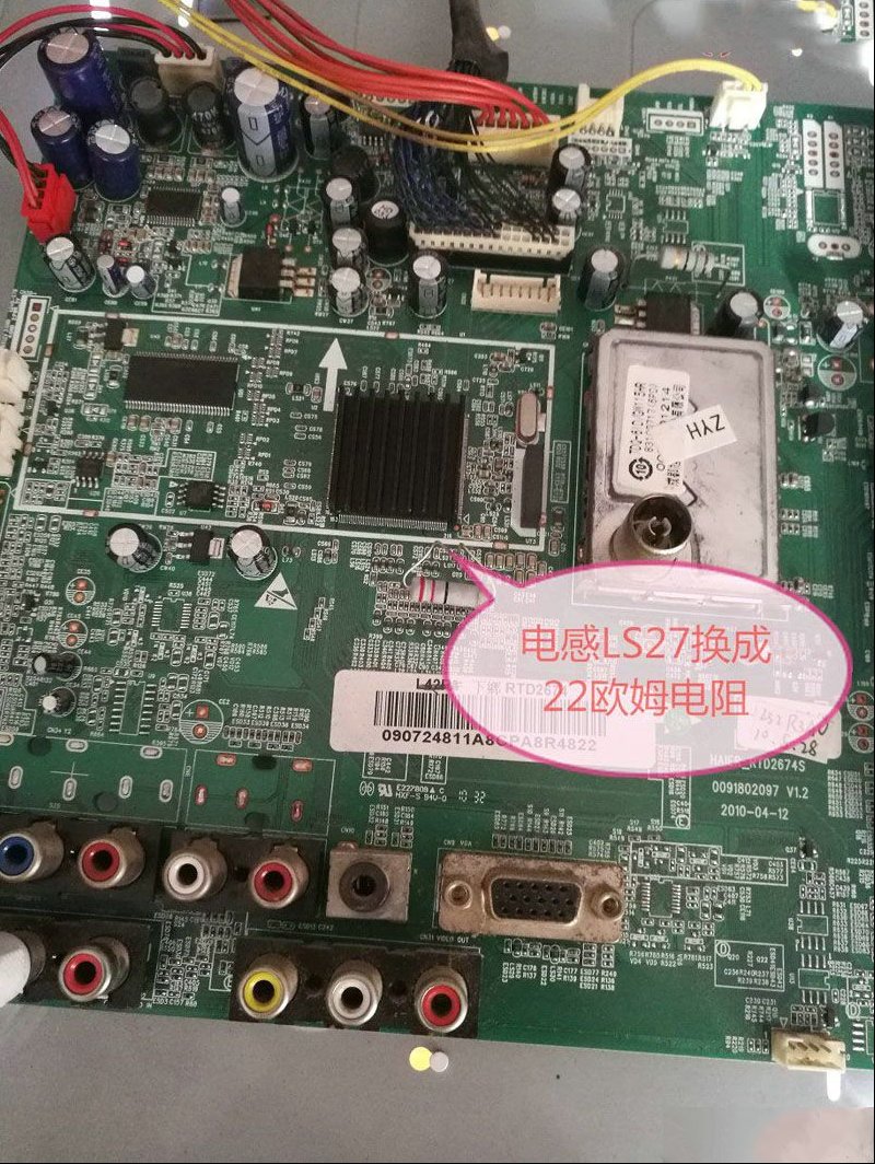

    近期收到同行送来的故障机壹台海尔L32R3液晶电视机,故障表现为刚开机一切正常,过10几分钟有时候半小时开始出现伴音沙沙杂音 时间越久杂音越大,直到最后正常的声音全部被杂音覆盖,该机子主芯片采用RTD2674S,在伴音电路查了很久无果 ,维修进入困境,试想是否由于温度过高导致,手摸各个主要芯片感觉温度正常,后打电话问朋友(海尔售后)。该芯片伴音杂音有技改办法。将主芯片3.3V供电的电感换成10-22欧姆电阻,于是动手试试看,换好之后试机3-4小时没有出现故障,机器修复。
