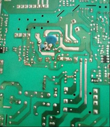

摘要: 收到同行送来的故障机壹台海尔L32F1液晶电视,故障表现为指示灯亮,但不开机,拆机,测24v,只有2.2v,5v正常待机。最后查出C35 C36,更换了之后就好,这两个消振电容,还特别挑剔,比须高频高耐压容量470~103PF/3KⅤ均 ...
    收到同行送来的故障机壹台海尔L32F1液晶电视,故障表现为指示灯亮,但不开机,拆机,测24v,只有2.2v,5v正常待机。最后查出C35 C36,更换了之后就好,这两个消振电容,还特别挑剔,比须高频高耐压容量470~103PF/3KⅤ均可。次品还不启振,造成故障假象。
