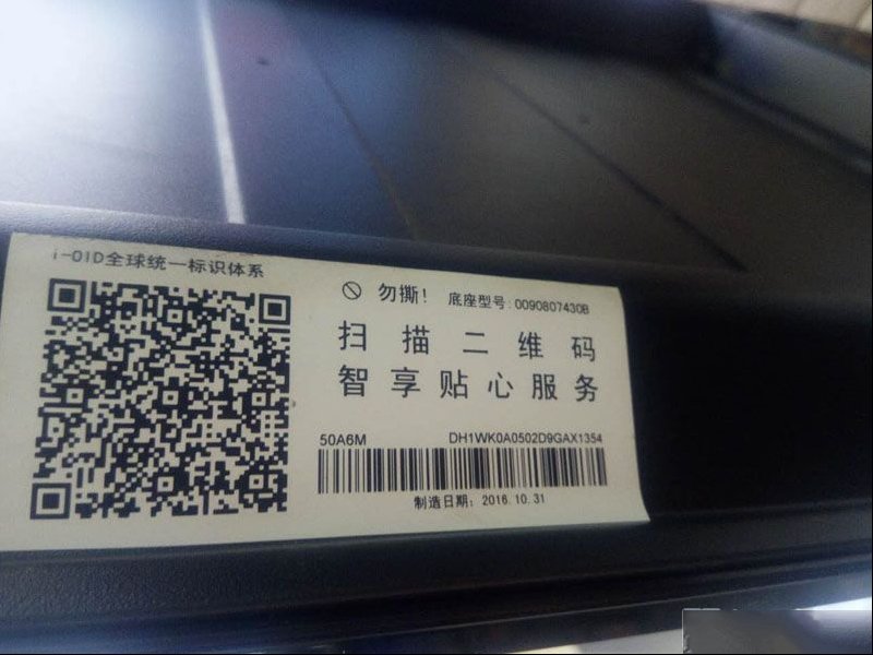

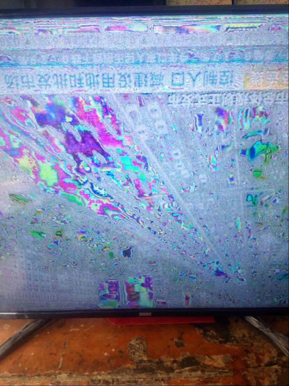

    最近收到同行送来的故障机壹台海尔MOOKA 50A6M液晶电视,这台机器遭雷击后主板损坏,更换新主板上机花屏倒像,屏参不对。于是进行重新刷机和屏参调整,菜单+8893进总线查看无调节屏参数据,要刷系统才能调整,具体过程如下步骤所示。
  1、按条码下载系统数据(刷机包可以网购,很便宜)

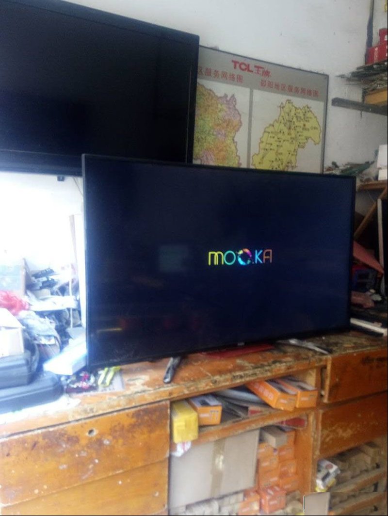

  2、插U盘按菜单交流上电,出现升级条松手。
  3、升级完成自动重启。
 4、调节一下参数即可。
