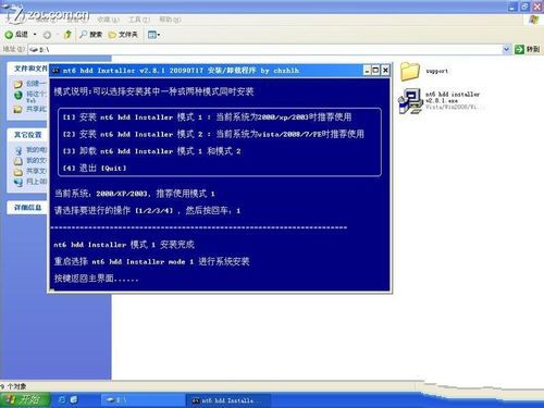

  下面就需要一个软件来帮忙了,就是NT6HDD Installer,下载后放到之前存放win7安装文件的盘符的根目录,也就是和win7的安装文件放到一起然后运行,会出现下面的窗口,如果您现在的系统是XP可以选择1,如果是vista或者win7选择2,大家看一下就能明白,选择后按回车开始安装,1秒钟左右结束,之后就是重启系统了
  windows 7硬盘安装图文教程图3

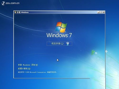

  下图一定要点那个现在WIN7重装
  windows 7硬盘安装图文教程图6

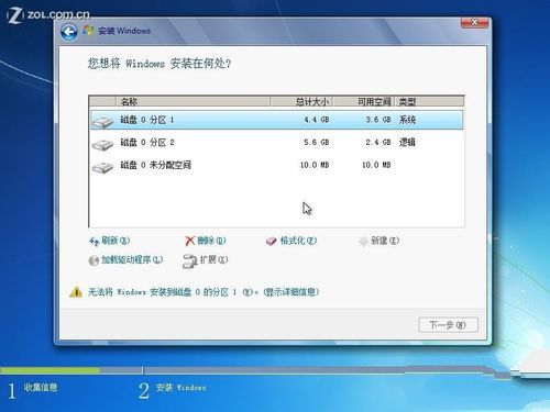

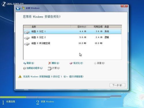

  这里选择右下角的驱动器选项(高级)
  windows 7硬盘安装图文教程图9

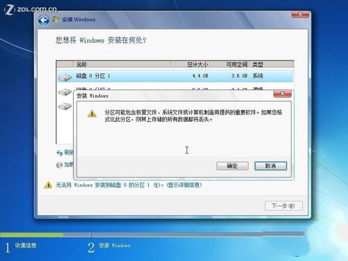

  如果想安装双系统,可以找一个不是之前系统的盘符安装,如果只想用WIN7,那么久格式化之前的系统盘(之前一定要做好系统盘的备份)
  windows 7硬盘安装图文教程图10
